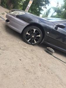

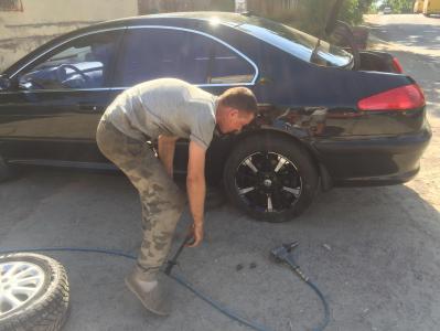

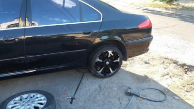

Есть хорошие диски борбэт r18 думал пользовать их летом,но не тут то было.Понадобились проставки 20мм на перед(Пежо 3.0 дорестайл)ещё и ко всему я ее приподнял,проставки под пружины.Теперь не могу ни как резину подобрать,на зад влазит все,в плоть до 245/50 .Перед ни хрена не лезет ,пробовал 225/50,235/50,245/45,235/45.Где то та по-любому трёт при повороте(если меньше профиль то колеса теряются в задних арках)
Сообщение отредактировал Semma: 20 Июнь 2018 - 13:08

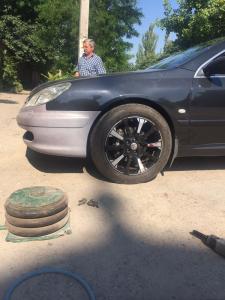

245/50

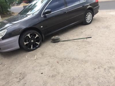

Последнее фото ,это 225/40.Эта резина шла с дисками)на перед даже не стал мерять.
225/40
Сообщение отредактировал Semma: 20 Июнь 2018 - 13:38
#40
Semma
Semma
  • 23 сообщений
  • ИмяСема
  • ГородОдесса
  • ПодробнееЛасточка
  • Мечтает оПорш
225/40 с переди
