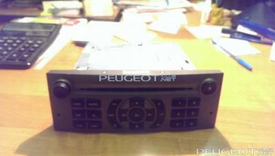

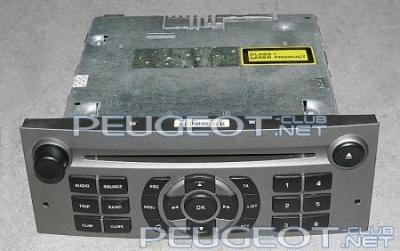

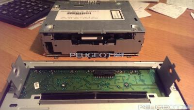

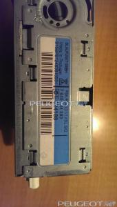

Я понял. Сегодня вечером дома буду- попробую снять, пофоткаю, замеряю. Пока что погуглил и нашел фотки магнитолки, как у меня и нашел 407. Вроде похожи, что скажешь ??и как я понимаю у меня RD4??
Поделиться сообщением
Ссылка на сообщение
Поделиться на другие сайты
@DarkCore88,да RD4. Морда держится на двух торксах, по одному с двух сторон

@DarkCore88, верни фотки, я не успел рассмотреть

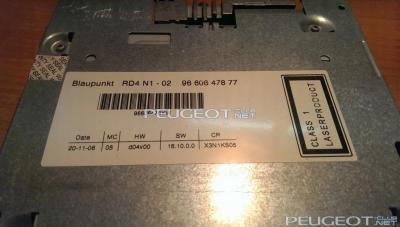

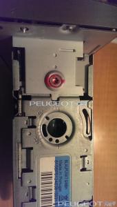

@DarkCore88, да, они один в один.
вот сделал тебе для примера фотки RD4 c одним тюнером. С би-тюнером тоже самое будет.

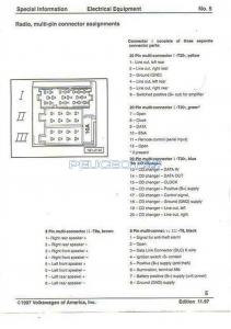

Родная синяя фишка с ченжера имеет всего три провода. 18, 19, 20
фишка с Yatour имеет задействованными все 8 гнезд.

@malam, а вас не смущает, что схема - VW???

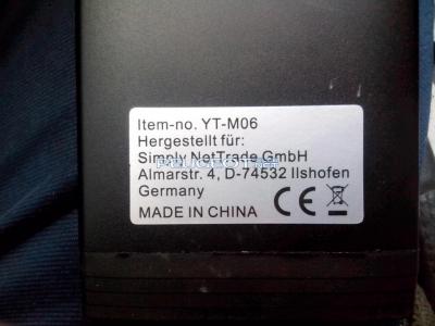

add_after.gif@malam, 8 проводов там и есть. а есть фото наклейки на адаптере yatour?
Да нет. Не смущает. Я полагаю, что распиновка разъемов должна быть стандартная. Я посмотрел распиновку RT2 и RD3. Полностью совпадает, точно так же совпадает и с VW. Возможно управляющие сигналы различны?

Вот наклейка
Два других разъема (желтый и зеленый) оставил вставлеными в магнитолу.

Если вы купили конкретно этот продукт,то верните продавцу и купите для PEUGEOT RD3.Протоколы обмена данными разные у разных производителей и силовой 8 пиновый разъем по распиновке уже не совпадает по факту с вашим на авто.Можете перепроверить.

Они одинаковые, оба должны работать. То что вы приобрели, действительно работает по другому протоколу. Купите один из выше представленных и будет все оК! :oga:
