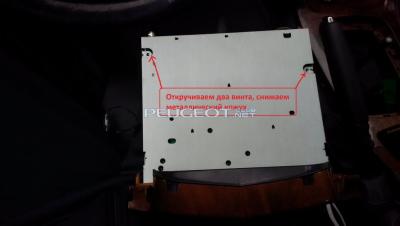

вот сделал тебе для примера фотки RD4 c одним тюнером. С би-тюнером тоже самое будет.

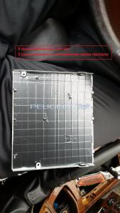

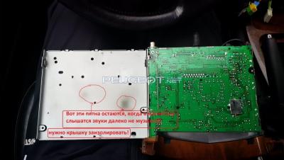

На выходных нашел такую магнитолку от 407 в идеальном состоянии ( по сравнению с моей, так уж точно :) ), еще и мп3 читает. Прошили под мой вин, поставили...так теперь, когда включаешь зажигание, какие-то шумы или помехи, или как хлопок с шумами по всем колонкам первую секунду, а потом все нормально, всё играется. Проездил так часов 5, всё хорошо. Но этот хлопок с шумом на первой секунде пугает и появляется он на каждой первой секунде, когда включаешь зажигание..что это может быть и чем грозить??
З.Ы. По совету Сергей_607 под нижней крышкой все заизолировал, не помогает. На 407 продавца на магнитоле такого не было.
