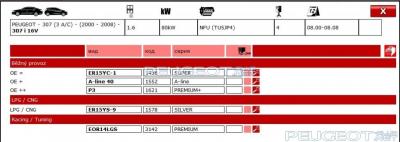

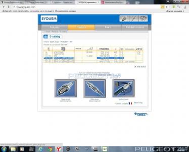

Сергей152 Опубликовано: 20 января 2015 Поделиться Опубликовано: 20 января 2015 У меня стоят eyquem .Если я не ошибаюсь они оригинал . Маркировку выбирал ссылаясь на этот сайт, Пришёл в магазин и купил . Что касается хуже лучше , свечи как свечи . 20 000 на них откатал что там с ними не знаю да и зачем лезть если всё работает . http://www.eyquem.com/ 1 Ссылка на комментарий Поделиться на других сайтах Больше способов поделиться...

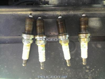

ARFX Опубликовано: 22 июля 2015 Поделиться Опубликовано: 22 июля 2015 (изменено) менял свечи на выходных на своем 1,6 tu5 и возник вопрос... Какого лешего изолятор центрального электрода такой белый?? как-будто свечи вообще не работали... а отслужили они 10000км (правда зазор на них 1,1 был изначально..). бенз лью разный, режимы езды разные, но чаще на повышенных оборотах. Есть ли это признаком сильно бедной смеси??? потому что на смесь или зажигание грешу с момента покупки авто - то трогается с какой-то непонятной задержкой и плавностью, то на горячую ускоряется плохо.... Изменено 22 июля 2015 пользователем ARFX Ссылка на комментарий Поделиться на других сайтах Больше способов поделиться...
Château Опубликовано: 24 июля 2015 Поделиться Опубликовано: 24 июля 2015 @ARFX, на ту5 зазор 0.9 идет Ссылка на комментарий Поделиться на других сайтах Больше способов поделиться...
