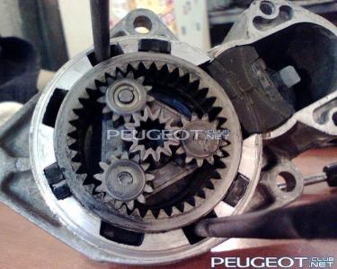

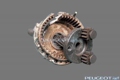

lev5429 Posted March 26, 2013 Share Posted March 26, 2013 не знаю я, смотреть надо! а какая разница какой фирмы?если к примеру бош, то там окромя того что бендикс проскакивает по зубьям маховика больше трещать и нечему,а если валео или митцубиши , то там также может трещать вот эта хрень с маленькими шестеренками 1 Link to comment Share on other sites More sharing options...
lev5429 Posted March 26, 2013 Share Posted March 26, 2013 (edited) нагляднее редуктор выглядит так,слабое место редукторов планетарного типа планетарка, которая как правило пластмассовая Edited March 27, 2013 by icechieff 1 Link to comment Share on other sites More sharing options...
Duk Posted March 27, 2013 Share Posted March 27, 2013 а он и должен быть сухим??? тоесть без смазки??? Link to comment Share on other sites More sharing options...
Пежулька Posted March 27, 2013 Share Posted March 27, 2013 нагляднее редуктор выглядит так,слабое место редукторов планетарного типа планетарка, которая как правило пластмассовая Я думаю там Бош или валео, но больше склоняюсь к валео!всё-равно спасибо тебе за картинки, они мне пригодятся, потом отпишусь получилось перестать трещать или нет)))) Link to comment Share on other sites More sharing options...
lev5429 Posted March 27, 2013 Share Posted March 27, 2013 а он и должен быть сухим??? тоесть без смазки???отсутствие смазки как раз и есть основная причина выхода его из строя Link to comment Share on other sites More sharing options...

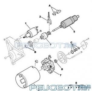

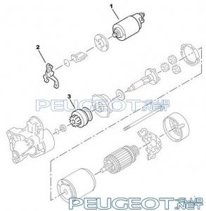

lev5429 Posted March 27, 2013 Share Posted March 27, 2013 (edited) Я думаю там Бош или валео, но больше склоняюсь к валео!всё-равно спасибо тебе за картинки, они мне пригодятся, потом отпишусь получилось перестать трещать или нет)))) 'Пежулька', сервис-бокс выдает на 307 десятка полтора стартеров, бош также может быть 2-х типов с редуктором и без, вот небольшая информация к размышлению, что и где в стартере может трещать http://atf.ru/press/277.html Edited March 27, 2013 by lev5429 Link to comment Share on other sites More sharing options...
