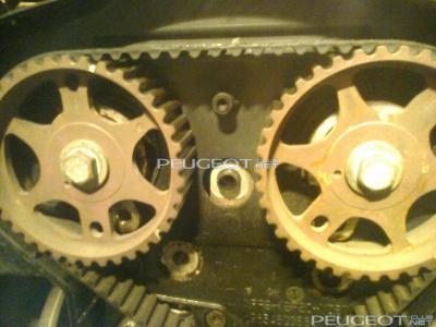

Всем привет! Отвечаю на вопрос по теме. Приключилась и со мной такакя ситуация, точь в точь как описано в начале темы. Почитав не один форум выяснил, что причина в перескоке ремня ГРМ. Сняли кожух ремня, совместили метки на маховике и увидели следующее... Метки на распредвалах не совместились.Прикрепленный файл  [Peugeot-Club.net] - Фото0295.jpg   157,75К   Количество загрузок: 65

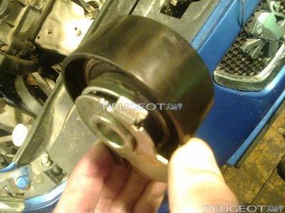

Пока ловили метку на маховике заметили, что натяжной ролик ослаб и не держит ремень в натянутом состоянии.
Сняли натяжной ролик ремня ГРМ и увидели вот такую неисправность... Почему-то отгнулся упор на ролике.Прикрепленный файл  [Peugeot-Club.net] - Фото0296.jpg   181,01К   Количество загрузок: 63
Почему так произошло с роликом непонятно, но предположили, что эту неисправность спровоцировал маленький кусочек нижней пластиковой крышки отколовшийся и, возможно, попавший между ремнём и шестерни коленвала.
Ролик решили заменить. После, в соответствии с мануалом установили ремень ГРМ. Завели и всё заработало :)
