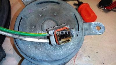

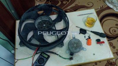

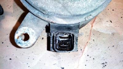

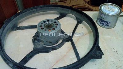

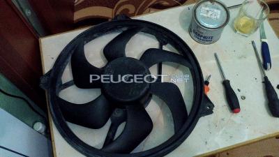

Может кому пригодится:
Стал замечать, что компрессор климата стал периодически отключаться, климат переставал охлаждать. Иногда помогал перезапуск, а иногда он сам восстанавливался. Иногда грелся двигатель в пробках, в связи с чем я ранее поменял термостат… Ошибок РР2000 не показывала.
Сегодня возле дома поползла температура, компрессор климата не включался, вентилятор не срабатывал. Подключил комп — тест исполнительных механизмов — 1 и 2 скорости вентилятора не работают — "открытая цепь".
Облазил всю проводку, все предохранители, резисторы и реле…
Терморезисторы "звонятся" — целые, снял реле (2 зеленые и 1 синее) — контакты закисшие — почистил, не помогло.
Снял вентилятор — на прямую не работает, не "звонится" на сопротивление.
Разобрал вентилятор и увидел подгоревший контакт. Почистил, смазал графиткой, собрал -  все работает!
