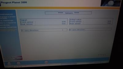

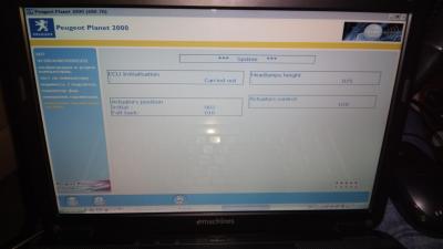

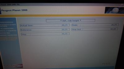

Возник вопрос по данной теме. У меня тоже возникла проблема с корректором фар на дорестайле. Поменял оба датчика положения кузова, но никаких изменений. Фары при включении зажигания поднимаются в самое верхнее положение и я начинаю освещать космос, никаких ошибок диагностика не выдает. Ездить просто невозможно с таким светом. Что делать не понятно, все контакты несколько раз пересмотрел и перечистил. Никто ничего не может сказать. Я тут даже сфоткал параметры которые выдает диагностика. Кто что может сказать? Куда дальше смотреть? что делать?

Ну а, что мешает при включенном зажигании, т,е когда они подняты вверх, шестигранником выставить нормальное положение, т.е опустить по ниже и дело в шляпе. Ну а так, если по уму необходимо, проверить датчики положения кузова, их два.
это да, но они заменены (полагаю на новые)...
может есть что-то типа "калибровки" или "инициализации"?
  • 10 122 сообщений
1 465
  • АвтомобильPeugeot 505
так и есть  -  Провести инициализацию и проверить параметр корректора вертикального направления световых пучков фар
Что я только уже не пробовал... И инициализацию то же. У меня ничего не получается, а обратиться в сервис некуда по причине их отсутствия. Вот и ломаю голову что да как...

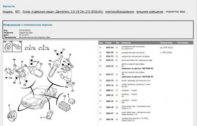

Приветствую. а где эти датчики находятся?
#32
Dimkin67
Dimkin67
  • 1 446 сообщений
271
  • ГородСмоленск
  • АвтомобильPeugeot 307 SW
  • Мечтает оPeugeot 508 SW
Прикрепленный файл  Сохраненное изображение 2017-9-16_13-6-43.178.jpg   306,32К   Количество загрузок: 11
Детали №7 и №8
