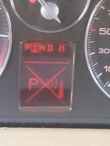

Николай607
Николай607
  • 25 сообщений
  • ИмяНиколай
  • ГородНовый Оскол
  • Подробнееv6 3.0 2006
Привет пыжеводам вот такая проблемка выскочила что можете подсказать Прикрепленный файл  IMG_20180519_1036341.jpg   645,4К   Количество загрузок: 3

#79
Daemon
Daemon
  • 254 сообщений
22
  • Подробнее3л, АКПП, рестайлинг 2005г
  • Мечтает оо тихой жизни на островах
Смотрите косу проводов в левой дуге крышки багажника или состояние датчиков через Лексию. Система сама по себе у Пыжиков дурацкая: умер один датчик - не работает парктроник полностью.
#80
СТЕЛС
СТЕЛС
  • 150 сообщений
26
  • ГородПенза
  • Подробнее2.2 бензин мкпп 2001 год
Это рестайл, раз ошибку пишет, смотри через сканер. У меня датчик когда умер, ошибок не было.
