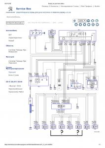

Парни, проблема с парктроником не решена! Помогите кто знает!
Во-первых, все четыре датчика работают, проверил РР2000.
Однако звука нет, РР2000 ругается на плюс на заднем громкоговорителе.
Однако они в полном порядке, во первых менял местами, во вторых -они звучат, в третьих- проверил на контактах- 6вольт есть, тоесть с динамиками все в норме.
Нужна схема  и прозвонить после этого концы, особенно на фишке блока компьютера под задней правой фарой.
Вообщим прошу помочь если у кого есть електросхема и опыт.
Заранее благодарю.

Тогда ваша проблема кроется тут:
Не спрашиваете почему, просто проверьте сняв пластик, размотайте тряпичную изоленту по всей косе от и до и я думаю проблему, вы увидите даже визуально :oga:

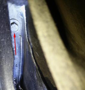

Всё открутил, кроме 2-х болтов под подкрылком, слева и справа.
Они ослабляются, но не выкручиваются полностью, думал, может недокрутил, сделал специально ~50 оборотов, крутится всё так же легко, но не выпадает. Одинаково с обоих сторон.
Че за...?  :(

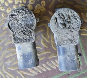

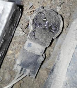

Два нерабочих датчика (по показаниям программы) внешне отличаются от рабочих.
На нерабочих силикон (или что это за фигня) мягкий, с кусками грязи, вплавленными в него.
На рабочих этот силиконовый пятак ровный, слегка запыленный и заметно твёрже.
Значит ли это, что нерабочие датчики после или перед смертью нагревались? Или такому их состоянию есть другое объяснение?

Коррозия внутри них
