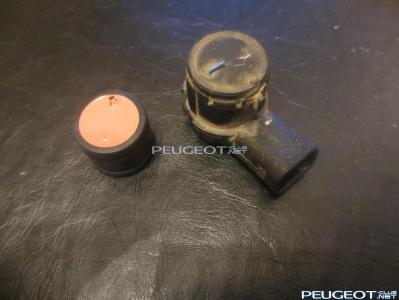

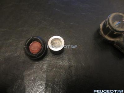

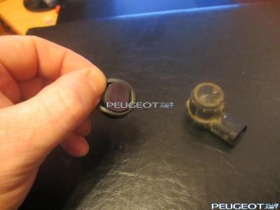

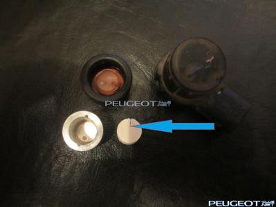

Информация для расширения кругозора, т.к. после самостоятельной разборки парктронику одна дорога - в утиль.
Данный парктроник уже без наружнего пластикового корпуса. Снимается отгибанием скобок по периметру.Прикрепленный файл  [Peugeot-Club.net] - 1.JPG   177,74К   Количество загрузок: 113
Указанный фиксатор обязательно должен быть защелкнут, иначе попадание влаги неизбежно и дальнейшая эксплуатация под вопросом.
Прикрепленный файл  [Peugeot-Club.net] - 2.JPG   187,45К   Количество загрузок: 58
Имеем 2 составные части соединенные проводочками (в моем случае оба были оторваны, визуально причину установить не удалось)
Далее непосредственно само вскрытие
Прикрепленный файл  [Peugeot-Club.net] - 3.JPG   135,11К   Количество загрузок: 53
Прикрепленный файл  [Peugeot-Club.net] - 4.JPG   169,65К   Количество загрузок: 70
Прикрепленный файл  [Peugeot-Club.net] - 5.JPG   144,55К   Количество загрузок: 72
Даже в этом разрезе проложен микроскопический проводок. Подводя итог изложенного настоятельно рекомендую:
1. При замене парктроника своими руками особое внимание обратить на контактную группу "мама-папа" - должно быть плотно защелкнуто.
2. Ремонту не подлежит. Здесь без иллюзий.
Возможные варианты замены: - новый оригинальный (дорого 100-150 доллироф)
- б/у оригинальный (40-50 доллиров)
- китайские как правило умирают после 2-3 срабатываний при штучной замене (из опыта товарищей)
3. При мойке не усердствовать кёрхером в плане вымывания грязи в области парктроников и крепления молдингов бампера. Как то так.

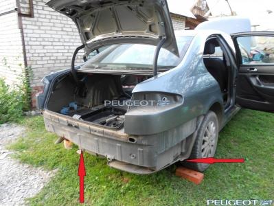

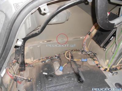

Димон, извини за задержку, уезжал на юга пузо пожарить. Как говорится с корабля на бал, излагаю:
1. открываешь багажник и снимаешь пластиковую накладку - она на клипсах и легко отщелкивается, отсоединяешь подсветку.
2. выдергиваешь пистоны обшивки багажника, 3 слева и 3 справа (на полу багажника)
3. откидываешь спинки задних сидений и освобождаешь концы обшивки (п.2) из под задней полки и вынимаешь обе обшивки
4. подлезаешь под корму и отворачиваешь центральный саморез и вынимаешь 2 клипсы по краям
Прикрепленный файл  [Peugeot-Club.net] - DSCN1136.JPG   260,3К   Количество загрузок: 89
5. внутри по периметру увидишь кучу болтов, головка на 10 и трещетка в помощь
Прикрепленный файл  [Peugeot-Club.net] - DSCN1137.JPG   195,7К   Количество загрузок: 91
6. теперь отсоединяешь все электрические сопли
7. так же имеются спрятанные гайки тоже на 10
Прикрепленный файл  [Peugeot-Club.net] - DSCN1138.JPG   231,34К   Количество загрузок: 96
вот другой ракурс
Прикрепленный файл  [Peugeot-Club.net] - DSCN1139.JPG   197,51К   Количество загрузок: 95
8. снимаешь бампер и ...воплощаешь в жизнь все свои фантазии
Прикрепленный файл  [Peugeot-Club.net] - DSCN1156.JPG   316,61К   Количество загрузок: 89
9. сборка в обратной последовательности и ... успеха :friends:
