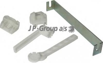

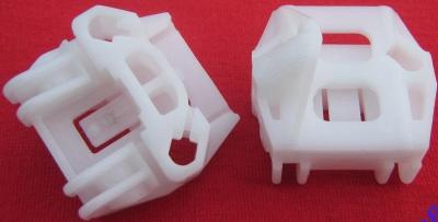

Повторение мать учения - для тех, у кого сломалась пластиковая направляющая на передних дверях.
Фото разбора двери прикладывать не буду, их полно. Суть - как всегда дали о себе знать болячки нашего Пежо - пластиковые направляющие, которые гибнут только в путь. Вот и меня наконец-то постигла эта участь.
Выглядят они так - сами направляющие и их "болячка":
Поездив по сервисам - я тихо прифигел от цен за работу и от слов, что нужно покупать всю конструкцию целиком - а это от 4500 на разборе и новый за 20000 на autodoc. А дело то всего в незамысловатой пластиковой диковине.
В итоге проштудировав все форумы, заказал отдельно ремкомплект от Гольф 4 - всего за 300 рублей с двумя пластиковыми наконечниками на autodoc - номер артикула 1188150510.
Подошли, как родные.
Есть направляющие и на Пежо, но там вместе с железкой - и стоит 1293 руб. (артикул - 9222FJ) - но зачем переплачивать?!
ИТОГО: 300 руб. пластиковые направляющие + 700 руб. работа у проверенных людей.
Всем удачи на дорогах!
