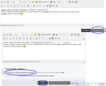

нашел таблицу рулевых реек на все автомобили, но незнаю как вставить картинку или файл сюда.
смотри картинку :)

Сохраняешь, таблицу ( картинку ), себе на компьютер. Потом на форум, открываешь нужную тему, за тем в нижнем углу правом, открываешь расширенную форму и создаешь сообщение. Внизу открываешь "обзор", далее загрузить файл и т.д
Успехов.
