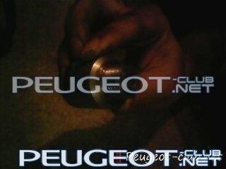

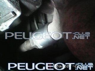

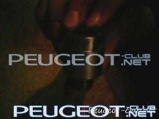

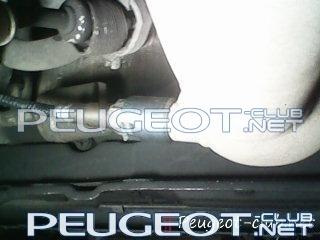

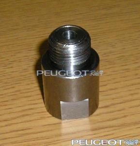

Поставил обманки,проехал где-то 80 км,"чек" пока не потух но и она ни разу не затроила не в городе по пробкам не по трассе Изображение Пока я счастлив. Но читал что "чек" потухнет где-то через 150 км.,не знаю на сколько правда.
Прикрепленный файл  peugeot-club.net - DSC_0000115.jpg   23,71К   Количество загрузок: 63
Прикрепленный файл  peugeot-club.net - DSC_0000117.jpg   22,58К   Количество загрузок: 53
Она такая
Прикрепленный файл  peugeot-club.net - aa4c472f3673.jpg   87,37К   Количество загрузок: 59
Просто фото не получилось
Прикрепленный файл  peugeot-club.net - DSC_0000113.jpg   18,32К   Количество загрузок: 55
Прикрепленный файл  peugeot-club.net - DSC_0000114.jpg   18,76К   Количество загрузок: 55
У меня через 2000 км потух ))) Просто отверстие в обманке мелкое сделал (2 мм), всё хотел добраться рассверлить до 3 мм, никак руки не доходили, а потом х.як и сам потух. Но у меня правда не "чек" горел, а ошибка при каждом запуске двигателя была "Деполюшен" - теперь нетуИзображение
Я тоже 2 мм сделал,покатаюсь чуток и наверно сделаю 3 мм.

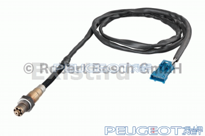

...Теперь думаю заморочится поставить обманки(есть у кого нибудь чертежи на 3 литра)...
Датчики у тебя такие-же как у всех:
Прикрепленный файл  peugeot-club.net - 111.png   61,36К   Количество загрузок: 31
так-что чертеж будет тот же.

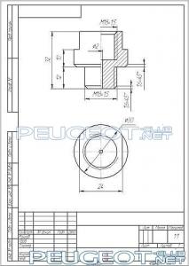

Прикрепленный файл  peugeot-club.net - 75735591.jpg   42,6К   Количество загрузок: 83
Я делал по этому,но там чуть надо переделать в нутри,мне токарь по датчику все делал,я ему его дал. Сейчас машиной не пользуюсь,после 250 км пробега не чего не поменялось,троит периодический и чек не гаснет Изображение
Ну вот судя по твоим симптомам, дак это катушка всё-таки виновата. У меня один в один такая же хрень была. Может тебе битая какая-нибудь катушка попалась...
По не гаснущему чеку - мы вроде с тобой выяснили уже, что надо отверстие в обманке рассверлить до 3мм.
Женя, и ещё: У тебя катализаторы, то точно выбиты? Ну так, на всякий случай уточнюИзображение

За чертеж огромное спасибо
