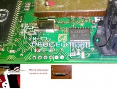

kvp26 С терморезистором не разбирался еще?
Еще нет :) .
Нашел только на 80кОм
Сообщение отредактировал kvp26: 20 Февраль 2015 - 14:10

Я не пойму по фото - терморезистор нужно подкидывать к проводке? Или схемы на плату достаточно?

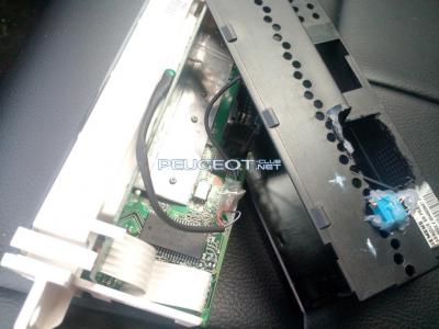

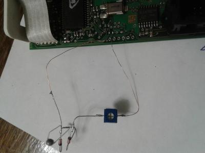

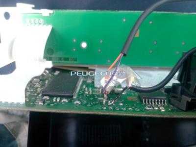

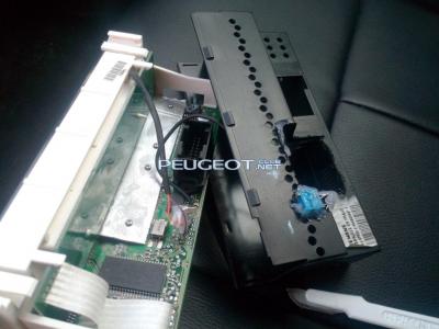

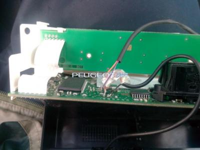

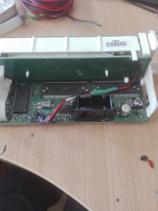

поставил в место резистора 115 кОм подстроечный резистор и ним подобрал нужное сопротивление)) вроде пока неплохо, немного есть искажение но в общем совсем неплохо, стабильное изображение.
по поводу схемы: я выпаял штатный )) резистор и вместо него впаял схему но терморезистор на удлиненных проводках вынес ближе к самому экрану сверху под корпус :) чтобы он при нагреве экрана реагировал равномерно.
если получится сфоткаю и выложу.
только я схему сейчас распаял и вынес на корпус для удобства настройки, подстроечный резистор.

У меня тоже не с первого раза получилось ;) Главное точно совместить дорожки, а потом хорошенько прижать :rolleyes:
как и обещал сделал фотки :( так как еще все в процессе настройки сильно не ругайте за качество сборки :laugh2: изначально все было красиво, но по ходу внесение изменений собирал все на лету так, что наляпано сильно :laugh2:
Прикрепленный файл  [Peugeot-Club.net] - IMG_20150306_164557.jpg   143,44К   Количество загрузок: 93
Прикрепленный файл  [Peugeot-Club.net] - IMG_20150306_164812.jpg   104,63К   Количество загрузок: 85
Прикрепленный файл  [Peugeot-Club.net] - IMG_20150306_164658.jpg   135,73К   Количество загрузок: 100
Прикрепленный файл  [Peugeot-Club.net] - IMG_20150306_164823.jpg   112,01К   Количество загрузок: 85
  • 3

На 607 такой прокатит?

что за умник выложил эту схему - ни черта она не работает! Вы перед тем как выложить сами свой почините потом сюда всякую ересть пишите!

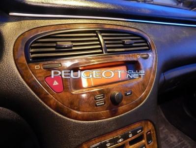

в итоге воткнул дисплей от 307 - теперь неработает подрулевой от магнитолы, кнопки меню, и телефон - ну и нахрена спрашивается весь этот колхоз?
от 307 ставт и проблем нету, б**дь вы хоть пишите что ни хера не работает на его дисплее! И зачем автор перепаял всю схему подсветки от 307 и кнопки если всего лишь навсего нужно было поменять рамку в которой просверлить 2 дырочки под кнопки

Вот так надо было делать! а не колхозить с кнопками и подсветкой абсолютно бестолку!
Подрулевой прекрасно прописывается в РР 2000.  Алгоритм здесь http://peugeot-club....pic/620/page-7  Может быть таким же образом и телефон можно прописать. Кнопки под дисплеем не прописываются никак.
Подрулевой от магнитолы прекрасно активируется в РР2000 по алгоритму http://peugeot-club....opic/620/page-7. Может быть таким же образом активируется и телефон. Кнопки меню под дисплеем не активируются никак. Торцевая кнопка трип-компа активируется в других меню дисплея в РР2000.

Готовлюсь к вживлению такой схемы, сдается мне у вас есть две конструктивные ошибки. нет изоляции и терморезистор не измеряет температуру экрана. Хочу попробовать еще схему питания посадить на радиаторы. Должны была пачулька от ремонта видеокарт остаться.
