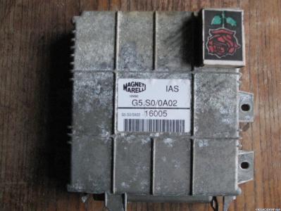

Dron Posted April 25, 2012 Share Posted April 25, 2012 Что за мозги стоят? точное описание!!! Проверь на наличие ошибок!!! Описание в электрике. Link to comment Share on other sites More sharing options...
Сергей Журавский Posted April 28, 2012 Author Share Posted April 28, 2012 Что за мозги стоят? точное описание!!! Проверь на наличие ошибок!!! Описание в электрике. Link to comment Share on other sites More sharing options...

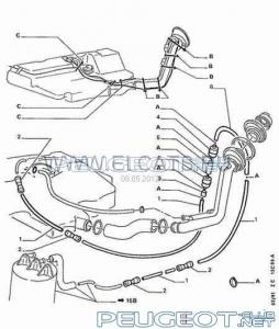

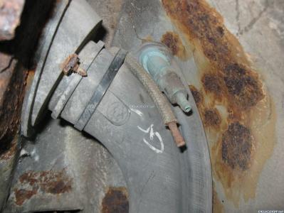

Сергей Журавский Posted April 28, 2012 Author Share Posted April 28, 2012 спасибо хоть кто то откликнулся!а как самому проверить на ошибки,где разъём я знаю,ещё обнаружил что одна трубка с угольного фильтра идущая в сторону бнзобака обломана под днищем,какую функцию он выполняет,и важно ли расположение подключения трубок,а что нибуть по поводу виде можете сказать? Link to comment Share on other sites More sharing options...
Dron Posted May 1, 2012 Share Posted May 1, 2012 Да важно! Эта трубка вентиляции бака, пары проходят через угольный фильтр (абсорбер), когда машина работает в баке создается добавление примерно 1 Кг\см2. есть еще аварийный клапан. Когда машину глушиш клапан отключается (это который находится над радиатором) и газы уходят впускной коллектор. Чтоб проверить на ошибки перейди, вот ссылка: https://peugeot-club.net/forum/topic/2462/Там подробно все описано. Link to comment Share on other sites More sharing options...

Dron Posted May 8, 2012 Share Posted May 8, 2012 (edited) Вот как звучит это правильно!!! Я говорил что может создаваться давления до 1кг. СИСТЕМА УЛАВЛИВАНИЯ ПАРОВ БЕНЗИНА (СУПБ)Основным элементом системы является адсорбер. При создании в топливном баке избыточного давления паров топлива, пары из топливного бака, поступают по паропроводу в адсорбер, где удерживаются активированным углем до включения режима продувки адсорбера. Контроллер регулирует степень продувки адсорбера в зависимости от режима работы двигателя, подавая на клапан сигнал с изменяемым периодом следования импульса.>Клапан открывается при определенных условиях: температура охлаждающей жидкости выше 75 С— мотор работает не в режиме отключения топливоподачи (т. е. не в режиме торможения двигателем); - дроссельная заслонка открыта более чем на 4%. При включении продувки адсорбера, пары бензина по шлангу через штуцер патрубка дроссельной заслонки поступают во впускную трубу для приготовления горючей смеси. Какие признаки неисправности системы улавливания паров бензина ?Следствием неисправностей системы улавливания паров бензина (не работающий клапан сброса паров; механические повреждения емкости адсорбера; потрескавшиеся шланги системы) являются изкие обороты холостого хода двигателя (вплоть до остановки двигателя). На моём автомобиле с катализатором после работы двигателя открывание пробки бензобака сопровождается шипением ?Скорее всего, ваш автомобиль оборудован СУПБ (системой улавливания паров бензина). В этом случае топливный бак сообщается с атмосферой через адсорбер (установлен в моторном отсеке), исключающий попадание паров бензина в атмосферу. В топливном баке давление может быть слегка повышенным. Причина - увеличение температуры бензина в баке при поступлении в него по сливной магистрали (обратке) излишков нагретого топлива из рампы. Клапан бензобака выпускает пары топлива из бака в адсорбер при давлении несколько большем атмосферного. Поэтому легкое шипение выходящего из бака воздуха при откручивании пробки возможно - это не считается неисправностью. О ней может свидетельствовать другое: при открывании пробки воздух втягивается внутрь бака. Такое случается при пережатом шланге вентиляции топливного бака или при неправильной установке гравитационного клапана, предотвращающего утечку топлива, если опрокидывается автомобиль (клапан развернут на 180 градусов или установлен наклонно, тогда как должен стоять строго вертикально). вот тебе схема трубок что куда должно идти! Edited May 8, 2012 by Dron 1 Link to comment Share on other sites More sharing options...

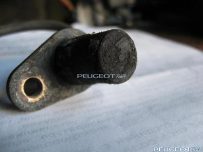

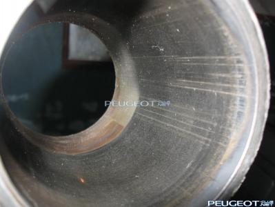

Сергей Журавский Posted November 1, 2012 Author Share Posted November 1, 2012 (edited) сегодня первые положительные сдвиги,но расход ещё не замерял,но чёрный с сажей дым наконец исчез,насос в норме,0.7-0.9 на форсунке,замена форсунки результата не принесла,первый положительный сдвиг получился после снятия и чистки и смещения токоснимающих контактов на датчике положения дроссельной заслонки,и датчик положения коленвала,чёткость показания влияет на искрообразование и скважность впрыска форсунки,из трубы пёрла реальная сажа,было ощущуни как буд то очень поздне зажигание,оказалось что рекомендуемого зазора в 2мм между датчиком и маховиком не было,по причине за долгие годы налипания метализированной жирной пыли на торце датчика,что на площадках маховика в окошке коробки был виден след постоянного соприкосновения этого" метализированного экрана",т.е он не мог чётко видеть площадки маховика,после чистки, сажа исчезла,теперь выявилась другой сине сизый дым особенно при резком с брасывани газа,это конец колпачкам,к тамуже как я писал ранее, из за сильного перелива бензин попадал в масло.это было понятно по прибывающему уровню масла,очень жидкому маслу,и запаху бензина из заливной горловины,возможно и это могло негативно сказаться на колпачках,в щуп газы не прут,компрессия 10,позже отпишусь о результатах проделанной работы... Edited November 1, 2012 by Сергей Журавский Link to comment Share on other sites More sharing options...
Сергей Журавский Posted November 1, 2012 Author Share Posted November 1, 2012 (edited) видно место контакта с маховиком Edited November 1, 2012 by Сергей Журавский Link to comment Share on other sites More sharing options...

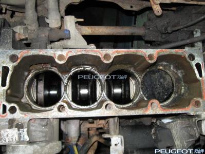

Сергей Журавский Posted November 4, 2012 Author Share Posted November 4, 2012 расход остался прежним,бензин уходит в масло,примерно с 50 л бензина около литра прибавилось к маслу,или кольца закоксовались,или 100% износ колец,буду поднимать голову,на днях пригоняли пасата подварить на продажу,два года отстоял,10л,хватило на 30км,до этого ездили без проблем,скорей всего закоксовались кольца,ну не изнасились от того что не ездил,надеюсь естественно на лучшее,вскрою отпишусь........ Link to comment Share on other sites More sharing options...

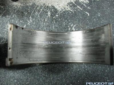

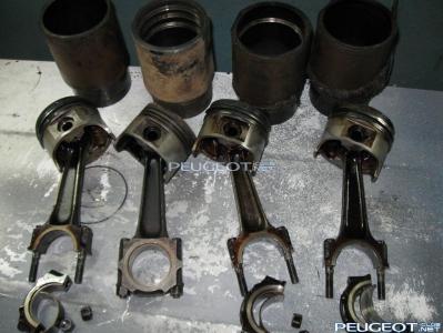

Сергей Журавский Posted November 17, 2012 Author Share Posted November 17, 2012 (edited) вот вам и компресия 10,и резвая и заводится хорошо,такие глубокие царапины ,практически во всех гильзах,кольца изношены,ни чего не закоксовано,поршни в норме ещё поработают,на вкладышах давольно глубокие царцпины,поршни- гильзы группы В,в продаже только стандарт,т.е. А,учитывая слегка видимый износ поршня,накатка ещё не стёрлась основательно ,и изучив все размеры,поршень -гильза,должно всё подойти ,читайте на следующей странице Edited November 18, 2012 by Сергей Журавский Link to comment Share on other sites More sharing options...

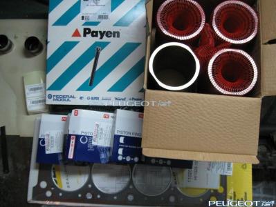

Сергей Журавский Posted November 18, 2012 Author Share Posted November 18, 2012 (edited) новые гильзы( размер правда стандарт,т.е. А ,а стояло всё В), ,потому что:не дорого ,т.е.цена -качество,заводское изготовление,хонингование,у нас даже на спец оборудовании делают расточку,а потом то масло берёт,то бензин в масло,то компрессия разная в цилиндрах,легко меняются,новые кольца в новых гильзах надеюсь идеальный вариант,вкладыши,колпачки,,болты,надеюсь всё получится,соберу отпишусь.... Edited November 18, 2012 by Сергей Журавский Link to comment Share on other sites More sharing options...
Сергей Журавский Posted November 18, 2012 Author Share Posted November 18, 2012 расточка,что по идее не избежно в данной ситуации, и покупка ремонтных поршней,к таму же не факт что расточут идеально,будет стоять примерно в два раза дороже,чем купить новые гильзы, Link to comment Share on other sites More sharing options...

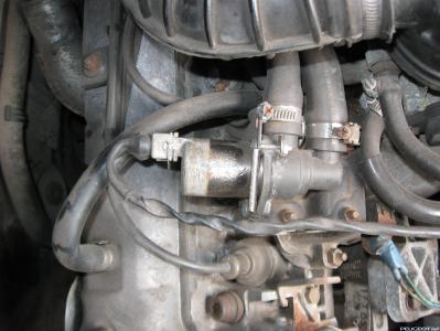

Xoxol130 Posted June 21, 2013 Share Posted June 21, 2013 ребята как подключить правильно моно какие куда трубки скиньте фотки как увас Link to comment Share on other sites More sharing options...
Dron Posted July 15, 2013 Share Posted July 15, 2013 (edited) у тебя моно какое Фото в студию!!!Сергей ЖуравскийЛвенок походу умер, он его добил контрольным выстрелам в голову Edited July 15, 2013 by Dron Link to comment Share on other sites More sharing options...
