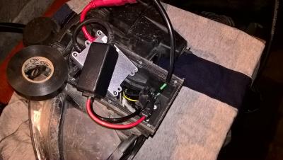

Приветствую. подскажите пожалуйста откуда питание на нештатный блок розжига брать? на лампу - понятно. А вот на блок не пойму. Можно ли от маленькой фишки запитать которая в штатный блок втыкалась?

Я просто нашел тестером провод на ближний свет в фишке которая втыкается в саму фару и к неё подключился.  : :oga: : Единственное, минус брал с кузова.
P|S, от маленькой, я так и не смог.

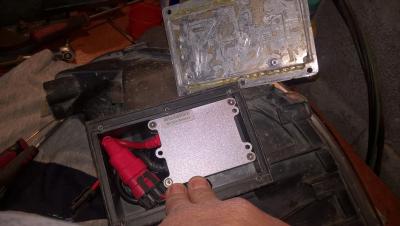

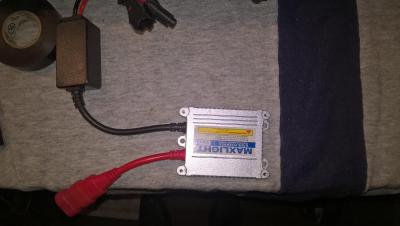

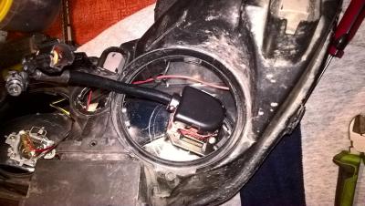

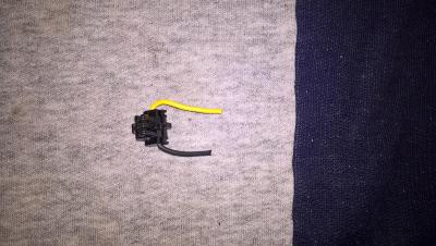

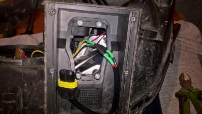

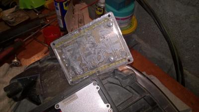

разобрался. питание на блок подается с маленькой фишечки в самой фаре. черный масса, желтый +. Вот фотки 1) ничего лучше по размеру не нашел. 2) фишка которая шла на блок. 3) фишка припаянная для подачи питания на новый китайский блок. ну и далее....понятно.
