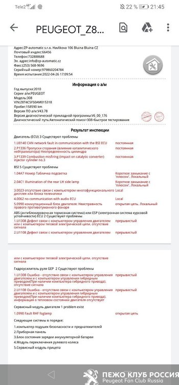

Арчи77 Опубликовано: 29 апреля 2022 Автор Поделиться Опубликовано: 29 апреля 2022 (изменено) Пробег около 180000,двигатель бензин 1.6 EP 6 Смотрите, катушки проверили - рабочие. Свечу одну заменили - остальные впорядке были. Ну после запуска двигателя на холодную троит и явно слабее чем обычно тянет минут 10 езды после запуска, потом нормально. Как то так. Ниже диагностика после удаления катализатора, установки пламегасителя и прошивки под евро 2 .. PEUGEOT_Z8T4C5FS0AM015318_AllSystemDTC_20220426170954.pdf Изменено 29 апреля 2022 пользователем Арчи77 Уточнение Ссылка на комментарий Поделиться на других сайтах Больше способов поделиться...
Пасека Опубликовано: 29 апреля 2022 Поделиться Опубликовано: 29 апреля 2022 Начните с самого простого. Возьмите другую рабочую катушку и попробуйте ее поменять в 3 цилиндре, в котором свеча была в масле. Бывают глючные катушки, которые звонятся как рабочие но по факту сбоят. Далее -компрессию померить. Потом отключить вальвотроник (сдернуть фишку на электромоторе вальвотроника) и поездить на дроссельной заслонке, посмотреть -будет ли троить. А потом будет видно что и как. 1 Ссылка на комментарий Поделиться на других сайтах Больше способов поделиться...
Арчи77 Опубликовано: 29 апреля 2022 Автор Поделиться Опубликовано: 29 апреля 2022 16 минут назад, Пасека сказал: Начните с самого простого. Возьмите другую рабочую катушку и попробуйте ее поменять в 3 цилиндре, в котором свеча была в масле. Бывают глючные катушки, которые звонятся как рабочие но по факту сбоят. Далее -компрессию померить. Потом отключить вальвотроник (сдернуть фишку на электромоторе вальвотроника) и поездить на дроссельной заслонке, посмотреть -будет ли троить. А потом будет видно что и как. Ок. Первое, что выделил жирным пробовали, не дало результатов. Надо видимо действовать дальше. Огромное вам спасибо. По результатам отпишусь. Думаю через месяц где то будет возможность заняться. Ссылка на комментарий Поделиться на других сайтах Больше способов поделиться...
