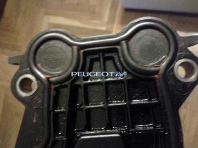

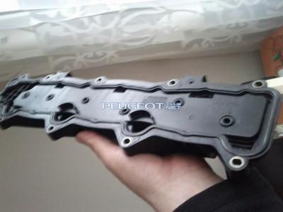

Если про пластмассовые думаю можно просто герметик, хоть у меня прокладка есть, но под металлические обязательно - там есть ограничители на прижим прокладки где то около 1,2 мм, герметик думаю не удержит форму в таком объеме. У меня порвалась на три куска, я ее приклеил на герметик victor reinz, кстати очень хороший, сначала на крышку, подсохла, приклеилась, снова помазал, закрутил и все ок!

поставил пластиковые крышки на паронит смазку и герметик)) вроде все сухо тфу тфу, но вот задняя крышка течет как проклятая ставил ее на паронитовою самопальную прокладку и герметик не держит вообще основная масса льет из под болтов .... что подскажите.?

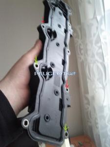

И так вы обнаружили МАСЛО В СВЕЧНЫХ КОЛОДЦАХ ! Чем это грозит и как оно туда попало? )
ОТВЕТ: 1) Свечные колодци довольно глубокие и в самом низу стоят свечи зажигания, так вот если масло дойдет до высоковольтных контактов катушки зажигания, произойдет замыкание и катушку сразу пробьет. Как следствие двигатель начинает троить,двоить, надпись на дисплее антиполюшин( топливо сгорает не должным образом- токсичность повышена) при подключении диагностики будит видно, что не работает один или два цилиндра. Итог новая катушка зажигания -5000т.р.
2) КАК ОНО ТУДА ПОПАЛО ? Ответ: Есть две причины 1 и самая безобидная, это течь ПРОКЛАДКИ КЛАПАННОЙ крышки(пластиковой) лечится очень просто, отвентил крышку,под ней стоит резиновая прокладка если прокладка не жесткая, то обезжир. И мажем крас. Герметиком с двух сторон. Если 16кл. То дейстие повторяем и со второй крышкой.
2-я причина это течь из под СРЕДНЕЙ ЧАСТИ Г.Б.Ц. там где лежит распревал. Прокладки там НЕТ и герметизируются части только герметиком, который не вечный и как правило к 150 т. Км. Требует замены. В этом случае вам придется снемать распредвалы и промазовать соединения новым и в этом случае только качественным герметиком( чтоб не лазить туда еще раз).
СОВЕТ: при обнаружении масла, тщательно вытрите соединения г.б.ц. (среднюю и верхнюю) и поездив снемаем катушку зажиг. И Смотрим, в случае с плохой пркладкой пластиковой крышки,в масле будет средняя часть г.б.ц. а когда с верху все сухо, но в масле нижняя часть г.б.ц. и в колодцах масло, значит течет из под средней части (.
БОЛЬШЕ ВАРИАНТОВ НЕТ! И ГАДАТЬ НЕ НАДО!

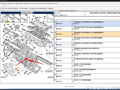

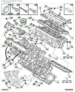

Прошу помочь советом. Все было сделано как у вас написано по обоим причинам. Через месяц масло опять появилось на двигателе и что самое странное подтеков по крышкам и по средней части ГБЦ не видно, а масло находится в 3-х пробках (на рис. обозн. 10) из 4-х (смотрел на передней головке) и в 2-х пробках (на рис. обозн. 12) из 2-х (тоже смотрел на передней головке). Есть подозрение что сзади творится тоже самое. Вопрос такой - откуда оно течет? Подъехал к спецам, они предположили, что течет из этих пробок при нагревании двигателя, мол перепад холод-жара дает сужение-расширение металла этих колпачков и через них просачивается масло. Но еще они сказали, что такого практически не встречали, чтобы пропускали почти все колпачки сразу. Может у кого-нить была похожая проблема? И могут ли так пропускать эти колпачки? Или это ремонтники плохо проклеили герметиком крышки и среднюю часть ГБЦ?

Замените крышки и будет вам счастье.

Прошу еще раз уточнить - точно что под всеми 4-мя крышками идет прокладка? Я был уверен на 200%, что она идет только под 2-мя пластиковыми, а под 2-мя металлическими идет герметик.

В пластиковых крышках прокладка вставляется в паз, на металлические крышки она наклеена. На металических крышках есть ограничители прижима, если не ошибаюсь 1,2мм высотой.

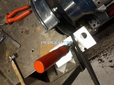

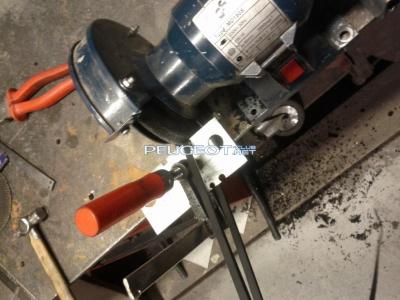

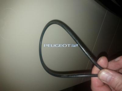

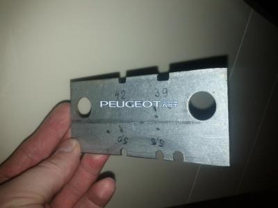

Проблему в пластиковых крышках решает прокладки,которые можно сделать из круглого резинового шнура , которого можно купить в магазинах сельхозтехники.Толщина шнурков меняется каждые 05мм. Наверно от температуры и старения крышка чуть выгибается , потому толщина резины может быть от 6 до 7мм надо мерить . Я сделал 3 разные 6 , 6.5 и 7мм.Мне подошли толщиной 6,5 мм и 7 мм .Ширину сделал в пределах 3,5-3,6мм.Если будут слижком толстые можно притягивая болтами сломать крышку.Надо осторожно.Соединение сделал со стороны акпп чтоб если была течь масла видел и в соединение чуть герметика.Под прокладкой никакого герметика.Шнурок покупал длиной по1,40м на одну крышку так как изготавливая надо его держать за оба конца и протягивая вперед назад по чуть чуть спиливать до этих 3,6мм.Протягивать желательно неостанавливаясь а то будут ямочки.Времени на изготовление ушло где то 3ч.неспеша.После ремонта проехал 10000 и ни капли масла.Все обошлось в 10 евро.Риска нет так как всегда оргинальную прокладку можно поставить назад. :)
Да,на сколько выгнута крышка мерил металической линекой уже с прокладкой вот так.И сразу видно хватает резины или нет.
  • 2
