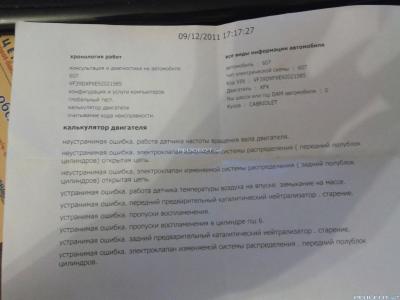

В общем думаю вы будите тоже в шоке как в принципе и я.
Кароче как выяснилось хозяин (бывший) не дал мне крюк буксировочный, еле затолкали на эвакуатор, но это пол беды, попка так сильно торчала за эвакуатор что я болся что машину мы не довезём. Доехали по пробкам, сгрузили пришел ДИАГНОСТ (о нём дальше), но в принципе с самого начала стало понятно (это моё личное мнение) что он недавно начал заниматься по крайней мере пыжиками. Выдал сие чудо, рассказал что делал что думаю. и начали смотреть по порядку,
Прикрепленный файл  2011-12-09 20.41.16.jpg   932,51К   Количество загрузок: 34
Работа датчика частоты вращения вала двигателя (проще датчик хола), с горем пополам снимали сам датчик (толи у французов вместо одного 3 локтя но быстро снять его можно только имея резиновую руку наверное), сняли поставили заведомо рабочий!!! но глючащий при нагреве датчик запасённый у этого ЭЛЕКТРИКА, вставляем иииии нифига всё тоже самое при заводе на компе показываетвращение 0, следствие искру не даёт, форсунки не открывает, + ко всему как вставляеш ключ и начинается самодиагностика тут же включается повер сейв моде он. Полезли дальше, звонить сам датчик от минуса, ничё не показало, в принчипе так наверно и должно быть, дальше сам датчик на КЗ, опять ничего, кз нету. Потом ОН решил прозвонить на фишке датчик который идёт на мозги на обрыв, иииии снимаем фишку (И ВЫ НЕ ПОВЕРИТЕ) вся фишка сверху донизу залита МОРЕМ масла (НЕ ИНАЧЕ КАК САМ ДЬЯВОЛ ПОДНЯЛСЯ ИЗ АДА ЧТОБЫ НАДЕЛАТЬ МНЕ ТАКИХ ДЕЛОВ), далее минута молчания (ЭЛЕКТРИК смотрит на меня как на дебила, мол зачем я туда масло то налил, я как дебил смотрю на фишку и понять нифига не могу, и в голове только крутится бл... приплыли нах.... от куда тут масло .......................) но всётаки молчание я прервал фразой "это не я", думаю он поверил xD потом продул всю фишку и посадочное место фишки, вставил и нифига... ОН говорит что на сегодня все (поздновато уже было, причём он говорил это с печальными глазами, и говорит диагноз "скорее всего новые мозги"...) ну и я поехал домой с мыслями о том что попал я на мозги и кучу гемора по забиванию их, +кучу денег. Еду я еду домой и думаю что щас выйду из метро, куплю ящик пива и либо я найду мозги(с разборки),либо хотябы нажрусь и на сегодня забуду про дрибизику, либо меня убьёт жена за пьянство(что мне казалось лучше всего). Выхожу из метро и звонит ЭЛЕКТРИК и говорит, мол ну что я промыл просушил мозги и всё пучком все вроде как отлично работает, и даже ни одной ошибки не показывает. Я даже не нашолся что сказать, сказал ОГРОМНОЕ ВАМ СПАСИБО. В общем дабы не компрометировать ЭЛЕКТРИКА скажу что он просто хороший человек, и руки у него прямые и "мозги" у него работают на 5+, таких людей (особенно в сервисах) ещё поискать надо! Хотя что мешало на самом деле человеку сказать что мозгам конец, покупай новые, заменить и старые полностью исправные продать или совершить какиенибудь махинации, как мне стали бы предлагать отдельные личность если бы я распространился на кассе по факту данной неисправности, ну в общем както так. Ещё раз говорю что ЭЛЕКТРИК пишу заглавными буквами только из-за уважения к нему, и большое человеческое ему спасибо! Зовут его Александр, так что (не в коем случае не реклама) обращайтесь лучше к нему. Ну и всё вродебы.
Неисправность - масло в мозгах, отсутствие контактов половины датчик из-за этого масла. Как оно туда попало так и не могу понять. Машина заводится и отлично ездит (со слов Электрика), завтра проверю сам.
сумма фактического востановления авто:
свечи - 4200 оригинал, акб 3610 бош, диагностика 600р, востановление мозгов 2500, эвакуатор 2500,+ куча потраченно времени
а можно было 2500 эвакуатор+ 600 диагностика, + 2500 востановление, дешевле почти на 8 тыс руб, + куча сэкономленного времени.
Кстати хотелось бы узнать ваши версии по поводу возможно попадания масла в мозги, причём они со всех сторон чистые, ни капли масла, провода подходящие к фишке чистые, да и масло только в одной фишке.

А я сразу говорил, что диагностика спасет мир)
Поздравляю с тем, что попался ОТЛИЧНЫЙ Электрик!
Теперь внимательно осмотри откуда могло масло попасть... Бывает по проводам затекает, так что прикрой надежно!
Ах да, мозги то какие? В салоне, или под капотом?
