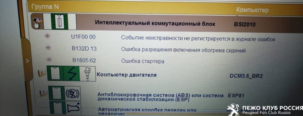

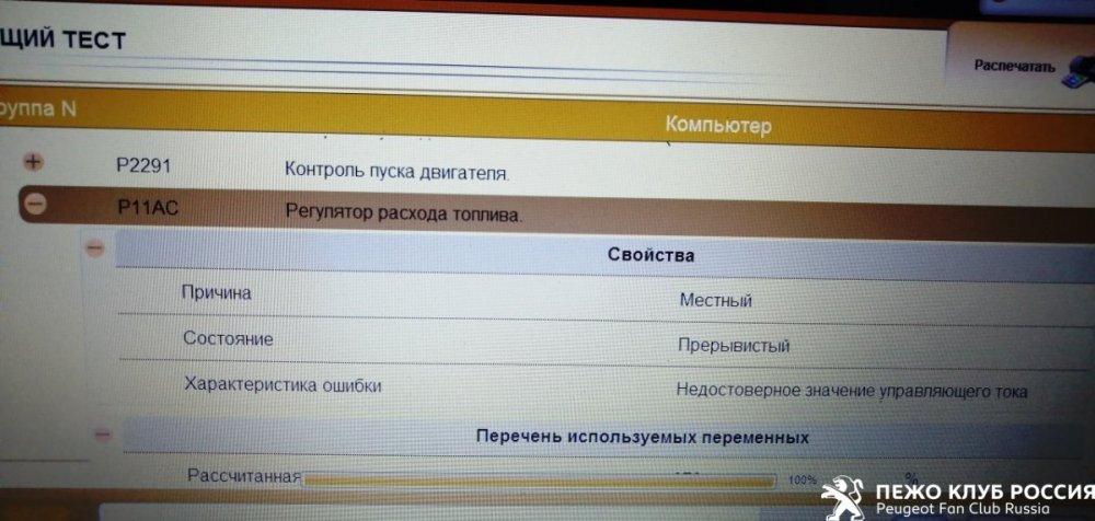

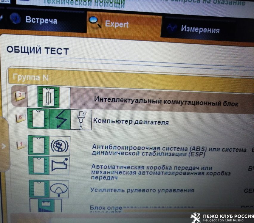

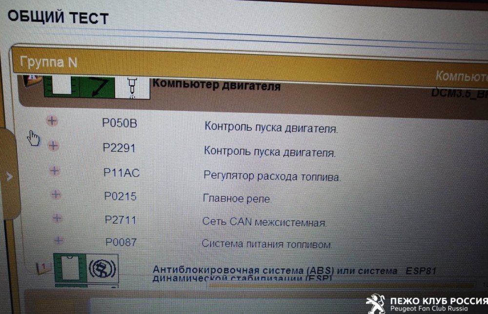

Лексия есть , завтра сфоткаю ошибки . Фильтр менял , всё чисто , воды не было.

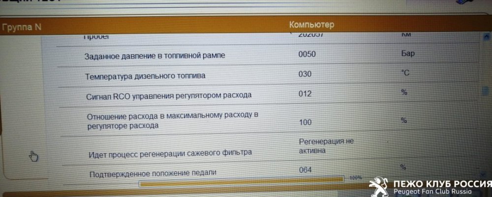

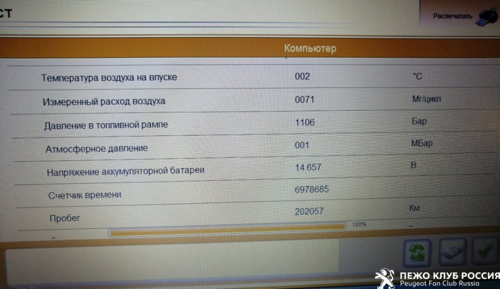

Замерил сегодня давление в топливной рампе. На холостых сильно прыгает от 240 до 400 бар.... В чем проблема ? В регуляторе ? Правда замерял через китайский елм ...
Ссылка на сообщение
3 часа назад, dimond1 сказал:
Выше уже писал с чего начинать.
Ссылка на сообщение
