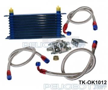

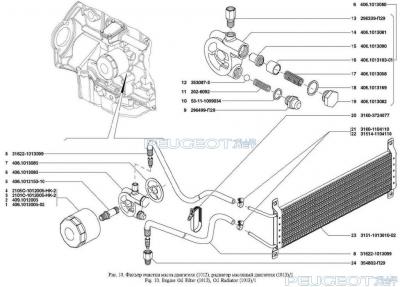

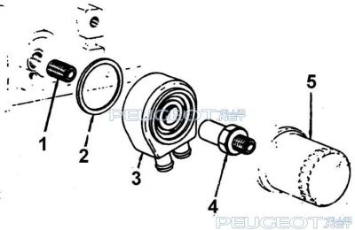

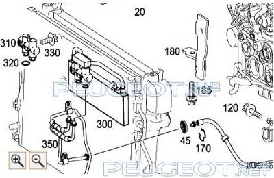

Собираюсь после ремонта акпп поставить доп. радиатор. Пока не нашел инфу - какое рабочее давление масла в коробке? Если поставить с клапаном, который отключает радиатор при понижении давления в системе до 0,1 МПа - будет клапан работать?
Клапана ставят не на давление а на темпиратуру. Вроде китайские адапреры идут с клапаном который открывается при темпиратуре масла 90 С. Есть еще вариан с установкой адаптера с термоклапаном, теплообменника от фольксвагена и дополнительного маслянного фильтра фильтра. Но как это все скажется на давлении в коробке можно проверить только на практике
Прикрепленный файл  [Peugeot-Club.net] - Теплообменник 2.jpg   55,92К   Количество загрузок: 53
Адаптер ставится перед теплообменником, на схеме его нет
