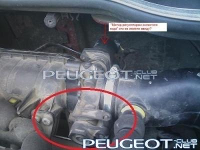

Конечно ) Если тросик он подходит напрямую к дроссельной заслонке как на картинке, если нет значит педаль электронная с потенциометром.
Вообще причин на мой взгляд может быть несколько, но я бы начал с приучения потенциометра, может сбили показания угла, операция безболезненная проводиться в любом пыже сервисе электриком с "прямыми" руками. У меня было что-то похожее когда накрылся датчик ДПДЗ. А коробка точно не в аварийном режиме? А то по описанию представляется как будто она стоит на 2 скорости. А клапана они не трогали когда меняли прокладку ГБЦ?

Именно такая система как на фото. По поводу коробки то ошибок никаких не показывает, было давление в коробке 2,8, (заменили клапана стало 3.0), с движком тоже все ок. Поеду к официалам, может найдут проблему а не будут тыкать пальцем в небо.
