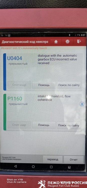

Динара Маликовна Опубликовано: 26 декабря 2020 Поделиться Опубликовано: 26 декабря 2020 Доброго времени суток. Ребята помогите пожалуйста. Пежо 307 SW. 2007 г.в. объем 2.0 куб. АКПП. При поднятии температуры до обычной метки машина едет хорошо. Попадаю в пробку,всё хана. Срабатывает датчик какой то и выскакивает треугольник со восклицательным знаком. Педаль газа не слушается. Обороты скачут то вверх то вниз. А если запустит и заглушить три раза и на четвертой заводке все перестает и еду отлично. Особенно в пробках мучает сильно. Несколько раз за пол часа времени вот так повторяется. Ничего не капает,мотор чистый. Двигатель работает чисто без перебоев. Меняла Катушку зажигания и какой то датчик в переди под бампером,синего цвета. Не знаю как называется. Сказали поменять ,я поменяла. Но изменений нет. Устала уже. Спасибо за ранее ребята!!! Ссылка на комментарий Поделиться на других сайтах Больше способов поделиться...
icechieff Опубликовано: 26 декабря 2020 Поделиться Опубликовано: 26 декабря 2020 скатайте на диагностику, и выложите нам список ошибок. Ссылка на комментарий Поделиться на других сайтах Больше способов поделиться...
Динара Маликовна Опубликовано: 26 декабря 2020 Автор Поделиться Опубликовано: 26 декабря 2020 Я была у компьютерщика. Ошибка Р1160 и U0404. Только выявили и все. Решить проблему не могуть,знании не хватает у них. Это маленький город Актау,на западе Казахстана.Только по компу то что увидили,то и мне сказали и не более того.По коробке проблем нет,не пинает,не рыскает.Плавно переключается. Ссылка на комментарий Поделиться на других сайтах Больше способов поделиться...
Динара Маликовна Опубликовано: 26 декабря 2020 Автор Поделиться Опубликовано: 26 декабря 2020 Ссылка на комментарий Поделиться на других сайтах Больше способов поделиться...
icechieff Опубликовано: 27 декабря 2020 Поделиться Опубликовано: 27 декабря 2020 этих двух вполне хватит для наличия проблем. я бы начал с P1160. Ссылка на комментарий Поделиться на других сайтах Больше способов поделиться...

mychacho Опубликовано: 28 декабря 2020 Поделиться Опубликовано: 28 декабря 2020 Доброго времени суток. Еще не победили льва? Судя по первому коду ошибки и поведению машины, возможно, проблема в дроссельной заслонке (находится между хоботом воздушного фильтра и мотором). Первое, что можно сделать в полевых (ваших) условиях - инициализировать, т.е. обучить дроссельную заслонку. В Паутине и на форуме полно способов, например, включается зажигание, отсчитывается 10 секунд (ничего не трогая), потом педаль газа нажимается до упора и опять отсчитывается 10 секунд (ничего не трогая). После выключается зажигание на 20 секунд. Еще возможно сильное загрязнение заслонки, устраняется разными снадобьями для очистки карбюраторов, можно просто ацетоном. Машина не на газу? Ссылка на комментарий Поделиться на других сайтах Больше способов поделиться...

Динара Маликовна Опубликовано: 29 декабря 2020 Автор Поделиться Опубликовано: 29 декабря 2020 29.12.2020 в 01:09, mychacho сказал: Доброго времени суток. Еще не победили льва? Судя по первому коду ошибки и поведению машины, возможно, проблема в дроссельной заслонке (находится между хоботом воздушного фильтра и мотором). Первое, что можно сделать в полевых (ваших) условиях - инициализировать, т.е. обучить дроссельную заслонку. В Паутине и на форуме полно способов, например, включается зажигание, отсчитывается 10 секунд (ничего не трогая), потом педаль газа нажимается до упора и опять отсчитывается 10 секунд (ничего не трогая). После выключается зажигание на 20 секунд. Еще возможно сильное загрязнение заслонки, устраняется разными снадобьями для очистки карбюраторов, можно просто ацетоном. Машина не на газу? Доброго времени суток. Да машина на газу и на бензине. Три года на газу. 27.12.2020 в 18:11, Мартын сказал: По последней ошибке пусть смотрят полосы во впускной системе. Доброго времени суток. Впускной коллектр(пластмассовый)снимали, резинки поменяли и герметиком посадили. Изменении нет.Ни как не могу победить льва))))) Ссылка на комментарий Поделиться на других сайтах Больше способов поделиться...
Михаил1987 Опубликовано: 30 декабря 2020 Поделиться Опубликовано: 30 декабря 2020 При не исправном дросселе ошибка дублируеться в виде восклицательного знака в треугольнике. Может загореться чек. Можно проверить снять гофру завести мотор и греть и визуально наблюдать за заслонкой. С имитировать неисправнось. В какой то момент она начинает вибрировать. Перестает реагировать на педаль газа. Ещё может быть неисправно первая скорость вентилятора. Лечиться заменой термопредохранителя. Ссылка на комментарий Поделиться на других сайтах Больше способов поделиться...
