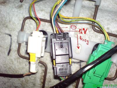

начал снимать свои все ок кроме долбанных фишек зеленых там красная скоба и внутри вторая
чего тока не делал нашел в инете типа скобу на верх и тянем… вообщем разломал обе
на доноре одын в одын все так же раздолбано. соединил кресла работают
все ездеет поднимается опускается, но загорелось что Airbag неисправен.
вопрос к знатокам:
1. может airbag Ругаться из этих фишек зеленые что на фото *не мое где то шпыздыл
Знает кто артикул этих фишек
2. если все таки салон с битой тачки, а я думаю что с битой так как в заде ремень походу патрон сработал, хрен вытянешь. трудно ли менять падушки?

Здравствуйте, подскажите пожалуйста какая фишка идёт на подогрев??? Зелёная???
Зеленая кажись есть подушка безопасности боковая и разъем этот специфический с замыканием проводов внутри при разъединении,а черная есть подогрев,но там два разъема.Один двухпиновый подушка и четырехпиновый сиденье.И их видно откуда они идут от матов подогревов.
