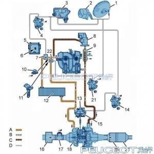

Уважаемый drmit ! Спасибо,что ответили и не поленились посмотреть у себя! Но мне кажется , что у вас что то перепутано. Я прикреплю схему вакуумного контура к сообщению сами посмотрите. Третий клапан должен управлять верхней заслонкой,а на аккумуляторном отсеке у меня вообще нет клапанов.Если можно сделайте фотку где они у вас стоят. И ещё вопрос к icechiff :судя по чёрно-белым картинкам ,что вы скинули верхняя и нижняя заслонка управляются одновременно одной и той же вакуумной трубкой ( № 84 ). Так ли это? я никакого тройника ни нашёл, трубки идут параллельно каждая своей дорогой , заходят в общий жгут и крепятся пластмассовым хомутом к корпусу. Вот там то трубка нижней заслонки загибается вниз и обрывается,а трубка верхней заслонки пошла дальше по прямой и на 3-ий клапан - так как и описано в прикреплённом мною файле.Всё таки помогите разобраться с этим вопросом раз и на всегда!!!
У меня нижний воздуховод с подогревателем снят и всё заглушено. Как, кстати, и егр. Полностью снят и заглушен. Остались только свирл и турбина в вакуумном контуре (и тормоза, конечно). Давайте считать клапана: 1 - турбина, 2 - егр, 3 - свирл, 4 - верхний воздух, 5 - нижний воздух. Вроде всё. Из них 3 клапана стоят на рессивере, свирловский слева (если спереди смотреть) от акуум., один клапан на аккум. коробке. Так вроде? Проверьте у себя общее количество клапанов.

Дорогой drmit ! Большое спасибо за участие, сейчас у меня все клапана отсоединены от трубок ,кроме свирла(там совсем другой клапан по форме)ещё раз проверил у себя сравнил с вакуумным контуром который скидывал в сообщении. Значит 1,2,3-клапаны которые на ресивере это 1-турбина,2-клапан егр,3- дозатор егр который идёт на верхний клапан впускного коллектора , дальше 4-клапан(который не такой как все)идёт на вакуум свирла и стоит он на двигателе почти под самим насосом(вакуумным). 5-клапан у меня стоит на корпусе воздушного фильтра и судя по схеме вакуумного контура должен управлять ФАП фильтром , но его у меня нет и по этому с насоса(вакуумного) к нему с тройника подходит разряжение , а выход просто заглушен был болтом , Больше клапанов я не нашёл и остаётся непонятным откуда управляется клапан нижней заслонки(чем).. Вы написали , что 5-клапан идёт на управление нижней заслонкой но по схеме это не так.И у меня подозрение , что всё таки верхний клапан воздуховода и нижний должны управляться с одного клапана(один-закрываться,другой в это же время открываться ,опять же судя по схемам ,что мне присылали)но не нахожу где они могли бы соединиться.

Я извиняюсь он называется :№ (7) Пропорциональный электромагнитный клапан управления смесителем (фильтра твердых частиц)в схеме вакуумного контура ( посмотри пожалуйста,в одном из сообщений я скидывал) .Вот он то у меня и заглушен был болтом . Может он должен управлять нижней заслонкой ???

Мне кажеться, что лучше смотреть оригинал на английском, т.к. я не понимаю такой перевод. "Смеситель" вроде как подходит к нижней заслонке. Извини, только сфоткать сегодня не смог. Дождь целый день и дел до кучи. Попробуй может хотя бы временно снять с верхней заслонки управление и заглушить вакуум.

  • "A" : Впускных клапанов
  • "B" : Контур системы EGR
  • "C" : Выпуск
  • "D" : В зависимости от двигателя и оборудования
Метка Назначение (1) Тормозной усилитель (2) Вакуумный насос (3) Вакуумная камера (4) Электрический клапан управления блоком заслонки (EGR) (5) Компьютер управления двигателем (6) Датчик атмосферного давления (7) Блок заслонки EGR (8) Электрический клапан системы EGR (9) Теплообменник отработавших газов /охлаждающей жидкости (10) Датчик давления во впускном коллекторе (11) Температурный датчик контроля подачи воздуха (Монтаж Простой регулятор (В зависимости от двигателя и оборудования)) (12) Теплообменник воздух/воздух (13) Датчик определения положения механизма регулирования турбокомпрессора (Монтаж Простой регулятор (В зависимости от двигателя и оборудования)) (14) Электрический клапан управления турбокомпрессором (15) Пневмокамера управления регулятором давления (16) Воздушный фильтр (17) Датчик расхода воздуха / Датчик температуры воздуха (18) Турбокомпрессор с регулируемой геометрией (19) Каталитический нейтрализатор (20) Сажевый фильтр (21) Электрический клапан управления перепускной заслонкой теплообменника типа "воздух/воздух" (22) Перепускная заслонка теплообменника типа "воздух/воздух"

Всем огромное спасибо!!! Наконец токи разобрался. В особенности спасибо drmit (навёл на мысль по поводу клапана на корпусе фильтра, он и оказался тот самый) и конечно спасибо огромное тебе giy за помощь и внимание и конечно за такую подробную кучу информации по моей машине и рисунок тоже помог разобраться! Всех с новым годом!!!! И ДА ПРИБУДИТ С ВАМИ СИЛА!

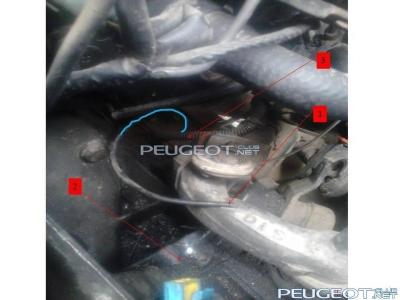

Сегодня решил поменять диафрагму Системы Swirl® Peugeot 2.2 Hdi, но когда снял все,что мешало,то на коробке обнаружил болтающийся провод (№1). Подскажите, куда он должен быть подключен. Под номером 2 пометил коробку,что бы было понятней. Идет этот провод снизу рядом с проводом в защите №3
Попробую сегодня посмотреть но на фотке очень плохо видно и ещё! провод это или вакуумная трубка,и куда идёт не оборванный конец.
Я его надрезал,внутри провод! Провод идет откуда то снизу рядом с проводом в защите №3. Я его объвел,думаю будет лучше видно!
