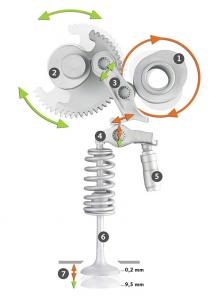

Viktor S.K. 19 Опубликовано: 13 мая 2020 Жалоба Рассказать Опубликовано: 13 мая 2020 Возила на деффектовку голову в Курск.Опрессовывали, деффектовали на станках...Вердикт - голова в идеале, мастера отказались перепрессовывать седла. Вернулись. Заменили моторчик вальветроника, планируем менять вал его же, кажется...Уже все скоро по кругу заменим. Конец близок. Но это не точноОднозначно нужна замена седел впускных клапанов. Иначе результата не будет! Просто требуйте их поменять, настоятельно.P.S.- Впускной клапан на прогретом двигателе при нормальных условиях ( без ошибок по ДВС, выключенного кондиционера и т.д. и т.п.), на холостых оборотах открывается на 0.3 мм. (если память не изменяет). А если седло загуляло, а шевелится оно начинает как раз на прогретом двигателе, то этого зазора НЕТ!!! Следовательно смесь бензина и воздуха в цилиндр не поступает, вот вам и пропуск зажигания. Уже рассказано более чем можно!!!На моторчике выработка и на валу тоже.Эта система, как я поняла, регулирует подъем клапанов. В связи с этим рациональное зерно было в такой замене, но, как я уже говорила. это не точно. Я вот не могу понять, почему отказались мне менять седла ребята, если виноваты седла.Пытались им доказать, но они сказали. что мы не первые и бывает другая ситуация. тогда меняют, но это не наш случай. Какая им корысть меня обманывать???наоборот бы поделали все, надо-ненадо...Что бы такого еще поменятьСнять поставить голову тоже денег стоит, вот вам первая корысть. Пробуйте!!!При износе червячной пары ошибки другие. 0 Цитата Ссылка на сообщение Поделиться на других сайтах
TKSaaa 0 Опубликовано: 13 мая 2020 Автор Жалоба Рассказать Опубликовано: 13 мая 2020 (изменено) Однозначно нужна замена седел впускных клапанов. Иначе результата не будет! Просто требуйте их поменять, настоятельно.P.S.- Впускной клапан на прогретом двигателе при нормальных условиях ( без ошибок по ДВС, выключенного кондиционера и т.д. и т.п.), на холостых оборотах открывается на 0.3 мм. (если память не изменяет). А если седло загуляло, а шевелится оно начинает как раз на прогретом двигателе, то этого зазора НЕТ!!! Следовательно смесь бензина и воздуха в цилиндр не поступает, вот вам и пропуск зажигания.Уже рассказано более чем можно!!!Снять поставить голову тоже денег стоит, вот вам первая корысть. Пробуйте!!!При износе червячной пары ошибки другие.Клапан открывается на 0,2. Бошку грели. когда проверить пытались и ничеее. Про корысть - этим занимались разные сервисные мастерские. Одни снимали ставили, другие деффектовали и отказывались (от денег по сути). Но я Вас поняла.Если не решится. то видимо поменяю ГБЦ. Хотя наша, если верить курским ребятам, в идеале ( Изменено 13 мая 2020 пользователем TKSaaa 0 Цитата Ссылка на сообщение Поделиться на других сайтах
Viktor S.K. 19 Опубликовано: 13 мая 2020 Жалоба Рассказать Опубликовано: 13 мая 2020 Клапан открывается на 0,2. Бошку грели. когда проверить пытались и ничеее. Про корысть - этим занимались разные сервисные мастерские. Одни снимали ставили, другие деффектовали и отказывались (от денег по сути). Но я Вас поняла.Если не решится. то видимо поменяю ГБЦ. Хотя наша, если верить курским ребятам, в идеале (При нагреве визуально движение даже в пол миллиметра можно не увидеть, а дальше думайте сами. 0 Цитата Ссылка на сообщение Поделиться на других сайтах
Мартын 1 540 Опубликовано: 13 мая 2020 Жалоба Рассказать Опубликовано: 13 мая 2020 Клапан открывается на 0,2. Бошку грели. когда проверить пытались и ничеее. Про корысть - этим занимались разные сервисные мастерские. Одни снимали ставили, другие деффектовали и отказывались (от денег по сути). Но я Вас поняла.Если не решится. то видимо поменяю ГБЦ. Хотя наша, если верить курским ребятам, в идеале (откуда такие познания про открытие клапана в 0,2 мм? и это и выше заведомо неправильные данные даже на новом моторе с завода. 1 Цитата Ссылка на сообщение Поделиться на других сайтах
Viktor S.K. 19 Опубликовано: 13 мая 2020 Жалоба Рассказать Опубликовано: 13 мая 2020 С просторов инета 0 Цитата Ссылка на сообщение Поделиться на других сайтах
bendix 98 Опубликовано: 13 мая 2020 Жалоба Рассказать Опубликовано: 13 мая 2020 Еще судя по кулачкам на хх только один клапан открывается 0 Цитата Ссылка на сообщение Поделиться на других сайтах
Мартын 1 540 Опубликовано: 14 мая 2020 Жалоба Рассказать Опубликовано: 14 мая 2020 С просторов инетаВ технической инфе производителя другие параметры,а в диагностическом приборе по факту работы мотора третьи! 0 Цитата Ссылка на сообщение Поделиться на других сайтах
