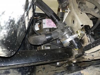

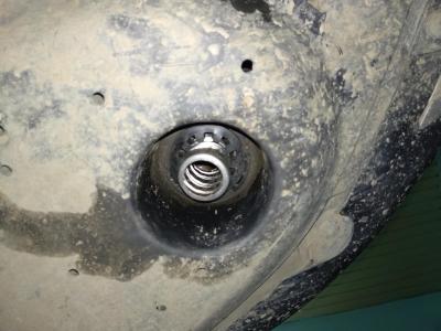

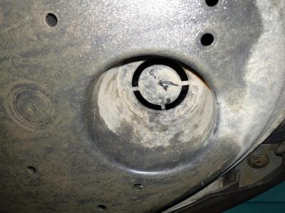

Bragg 9 Опубликовано: 19 октября 2019 Жалоба Рассказать Опубликовано: 19 октября 2019 Установил самостоятельно где-то месяц назад, ПП Бинар 5s дизель. Считаю хорошей альтернативой Вебасто, особенно по деньгам. Просто есть опыт эксплуатации Бинаров на 3 х авто и он положительный. И понравилась работа техподдержки. По функционалу ничем практически не уступает. Может работать и как подогреватель, и как догреватель. Все настраивается через пульт. В настоящий момент запускаю с телефона, в дальнейшем подключу управление через сигналку, как на остальных авто. От вебасто использовал патрубки ОЖ, защиту патрубков и глушитель. В комплекте бинара патрубки идут, но соединение через уголки. Вебастовские мне больше понравились. 2 Цитата Ссылка на сообщение Поделиться на других сайтах

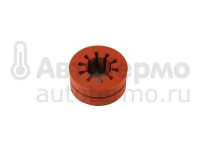

igorkzn 30 Опубликовано: 20 октября 2019 Автор Жалоба Рассказать Опубликовано: 20 октября 2019 @Bragg, кончик глушителя выхлопного патрубка зажат каким-то кольцом с насечками.... это от вебасты? Вроде у меня такого нет... потерял что ли я ...? 0 Цитата Ссылка на сообщение Поделиться на других сайтах
Bragg 9 Опубликовано: 20 октября 2019 Жалоба Рассказать Опубликовано: 20 октября 2019 Это резиновое кольцо с насечками и прорезью посередине идет в комплекте, по моему у вебасто такое же. 0 Цитата Ссылка на сообщение Поделиться на других сайтах
Bragg 9 Опубликовано: 20 октября 2019 Жалоба Рассказать Опубликовано: 20 октября 2019 Вот нашел еще фото, если у Вас выхлопная труба выходит туда же, резиновое кольцо должно быть, оно специально для этого.Чтобы выхлопная труба не контактировала с пластиком.От Вебасто такое же, только красного цвета. 1 Цитата Ссылка на сообщение Поделиться на других сайтах
igorkzn 30 Опубликовано: 21 октября 2019 Автор Жалоба Рассказать Опубликовано: 21 октября 2019 вроде не видел родного красного кольца у себя... потерял... как и где такое можно купить ? 0 Цитата Ссылка на сообщение Поделиться на других сайтах

Bragg 9 Опубликовано: 22 октября 2019 Жалоба Рассказать Опубликовано: 22 октября 2019 В любой установочный центр можно заехать и спросить, эти кольца не всегда используются.Я, например первый раз использовал, где-то валяются от остальных машин, правда черные.В интернете видел за 250 р. 0 Цитата Ссылка на сообщение Поделиться на других сайтах

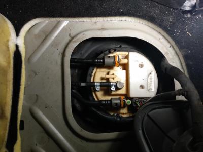

Grizzly 466 Опубликовано: 25 января Жалоба Рассказать Опубликовано: 25 января 1 час назад, igorkzn сказал: установщик напомнил, мне что прошло 3 года и пора обслужить Вебвсту, в т.ч. вроде как почистить выхлоп Действительно процедура нужна ? Кмк, развод. 0 Цитата Ссылка на сообщение Поделиться на других сайтах

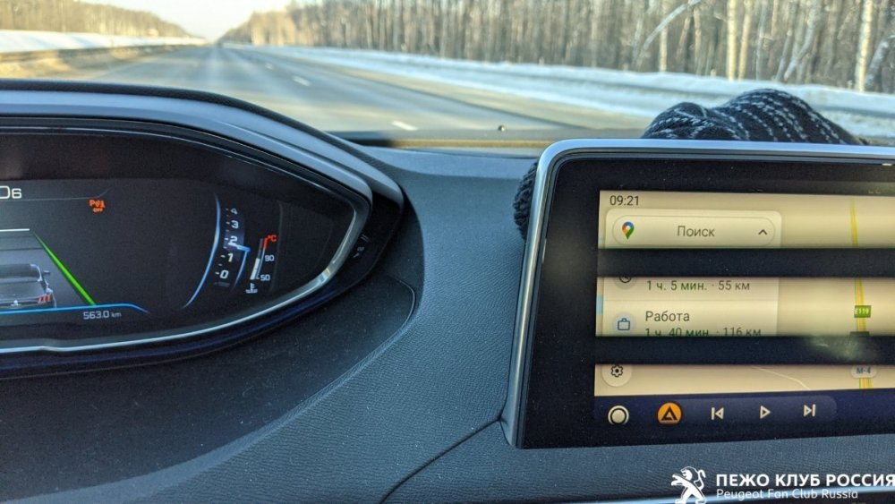

igorkzn 30 Опубликовано: Во вторник в 15:53 Автор Жалоба Рассказать Опубликовано: Во вторник в 15:53 в минус 22ехал от деревни до города 40 км около 45 минут, сразу после старта врубил вебасту на 15 мин и далее вручную еще 2 раза включал на ходу, так что все 45 минут она работала И вот результате, в такой мороз темп-ра на 70 и никак больше Это разве нормально? 0 Цитата Ссылка на сообщение Поделиться на других сайтах
_mvm_ 2 Опубликовано: Во вторник в 16:02 Жалоба Рассказать Опубликовано: Во вторник в 16:02 (изменено) 45 минут назад, igorkzn сказал: в минус 22ехал от деревни до города 40 км около 45 минут, сразу после старта врубил вебасту на 15 мин и далее вручную еще 2 раза включал на ходу, так что все 45 минут она работала И вот результате, в такой мороз темп-ра на 70 и никак больше Это разве нормально? Если в движении на 3 минуты нажать кнопочку "OFF" на климате, то температура станет 90С. Замерзнуть не успеете. Изменено Во вторник в 16:39 пользователем _mvm_ 1 Цитата Ссылка на сообщение Поделиться на других сайтах
Мартын 1 540 Опубликовано: Во вторник в 16:11 Жалоба Рассказать Опубликовано: Во вторник в 16:11 16 минут назад, igorkzn сказал: в минус 22ехал от деревни до города 40 км около 45 минут, сразу после старта врубил вебасту на 15 мин и далее вручную еще 2 раза включал на ходу, так что все 45 минут она работала И вот результате, в такой мороз темп-ра на 70 и никак больше Это разве нормально? Вы инструкцию читали? Так ВСЯ белая зона является рабочей... 0 Цитата Ссылка на сообщение Поделиться на других сайтах

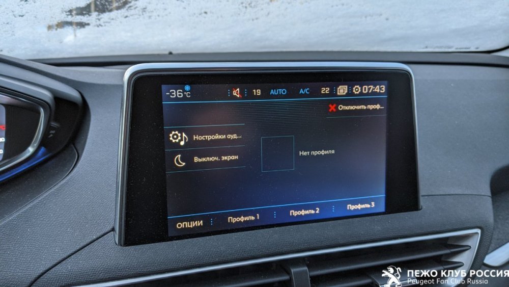

Волдемор 53 Опубликовано: Во вторник в 16:18 Жалоба Рассказать Опубликовано: Во вторник в 16:18 (изменено) 17 минут назад, _mvm_ сказал: Если на 3 минуты нажать кнопочку "OFF" на климате, то температура станет 90С. Замерзнуть не успеете. Как ездить,... например сегодня, и да 1 час молотила на холостых , как было холодно так и осталось а вот в движении другой расклад. Родной аккум. езжу с октября 2017 г не ГРЕЮ, сегодня решил попробовать и более не буду в чём и убедился это бесполезно. Изменено Во вторник в 16:20 пользователем Волдемор дополнил 0 Цитата Ссылка на сообщение Поделиться на других сайтах
Grizzly 466 Опубликовано: Во вторник в 16:29 Жалоба Рассказать Опубликовано: Во вторник в 16:29 1 минуту назад, Волдемор сказал: сегодня решил попробовать и более не буду в чём и убедился это бесполезно. Щикарный вид А какую задачу Вы хотели решить, "молотя 1 час на холостых"? Прогреть что именно? Прогреть дизель до определённой температуры? Так дизель не греется на ХХ... Прогреть салон? Салон должен был прогреться, не смотря не -36*С. 0 Цитата Ссылка на сообщение Поделиться на других сайтах
