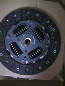

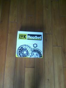

Долго выбирал,- пока норм выбора не осталось. Про комплект сцепления,-взял ЛЮК по 6450р., сальник к/вала нижн или задн, взял все-таки от Рено-Шаран,- он толще нашего, его размер 90х110х11, наш 90х110х7мм. Фото сцепы,- все изменилось,- не в лучшую сторону. Картонная коробка, Вместо клейма на металле (в 90-м клеймо ЛЮК и UK,- тада, вызывало симпатии и уважение, все ж какое-никакое, но королевство))), щас штамп, типа ОТК краской). Фото IMG_20160811_130300.jpgIMG_20160811_130444.jpg          Жду вопрос почему от "Шарана" и не Валя?

Рено...Шафран (типа, какой-какой матери?- Парижской ...))) Ашипка,- "ф" пропустил. Че делать,- возраст, на колене, уже может остаться борозда от пружинки нашего оригинала. Поэтому потолще, выбор пал на т=11мм, есть еще по 9мм, есть, от БМВ- 12мм, кажется, и от МАНа грузовика есть подходящий- 13 мм)

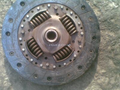

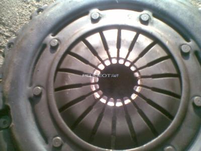

Сегодня товарищ поменял комплект сцепления. 1. Писец корзине был, выжимной разбил лепестки) борозда сточена оеёй). Прогноз,- дня три-четыре езды в городском трафике и эвакуация. Выжимной Мекарм, покупал в солидн. фирме 7 лет назад, оччч. рекомендовали его). Тада не знал фирм, а Шеф еще не придумал форум). Фото сделаю позже. 2. Выбор сальника т= 11 мм оправдал себя,- удобно мастырить, не боясь перекосов, и считаю все ж потолще-понадежней))) Запас еще 2 мм (т.е. и от МАНа 13 мм влезит). Ценник за работу стал ниже, чем 2 года назад. Упал с 5 до 3. Но были матюки и сожаления, что сделана "скидка",- прикипели болты,- высверливались, снимался и подрамник. Детали уточню. Но, был учтен мой аргумент, кто их вкручивал 7 лет назад,- тот сам и откручивал))).

Вот фото корзины и диска сцепления. Про выжимной Мекарм и вспоминать не хочу. Из-за него все пошло (люфт). Спасибо сальник потек на 170 т., пришлось менять все. На диске отлетели некоторые клепки.18082016(001).jpg18082016(004).jpg
