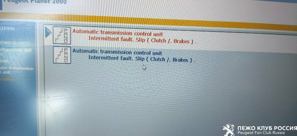

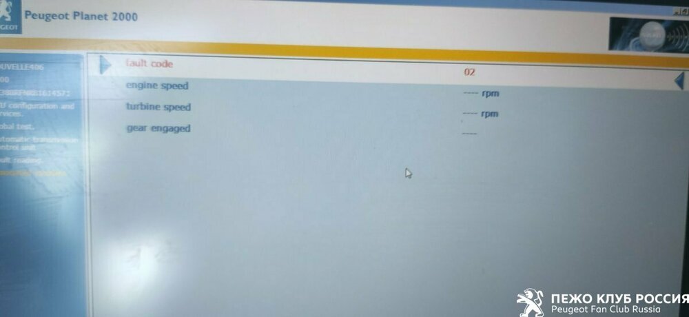

вот картинка на заглушенном и холодном
последняя прошивка была в 11м году?
зачем такую старую машину смотреть диагбоксом? советую чистую пп2000. всё что младше 2008г, смотреть нужно старыми прогами
