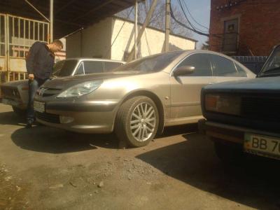

Сам тоже колхозил с проставками на вылет. На фото во вложении как раз они. В итоге снял и продал их с пробегом менее 500 км. Отпескоструил и покрасил в графит родные и катаюсь на них по сей день. На мой взгляд есть некая гармония этой машинки с теми дисками, что к ней прилагаются по штату. Помню когда вышел на рынок новый 308-й. У него опционально есть диски Rubis(загуглите ради интереса). Я прям влюбился в них тогда. Прикинул в фотошопе на свой корабль и понял, что ну никак они не смотрятся на моем льве. Ну а кому родные кажутся унылыми то дело хозяйское, пусть ставят хоть от штампы от приоры, хоть от хром ака "риал ганста". Спорить на сей счет считаю нецелесообразным.

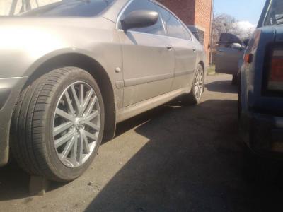

  • 14 868 сообщений
1 960
    C5 X7 2008 2.0 143Hp ML5T
altersin, на приложенной фотке 18". На 17 такой же рисунок.
Вано (на фотке как раз его машина) на 18 не смог ездить, за неделю - на всех колесах шишки. Да и жестко.
