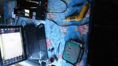

Спасибо автору за выложенные файлы! Для информации: это кусок прошивки эбу, адреса с 10000-1FFFF, залить сразу в блок ее не получится, но почерпнуть из него нужную инфу можно))) Кому интересно там просто затерта маска ошибок. :) Прикрепил файл полной прошивки для пежо 607 3.0 Bosch me7.4.6 0261206742

Аварийного режима по катам нет, там идёт только контроль состояния (касается е3 и е4). Залить её можно разными способами, можно через бут galletto 1260 например (есть шанс уложить блок), я шью напрямую флешь через програматор minipro tl866a (к нему нужны дополнительные панельки).
