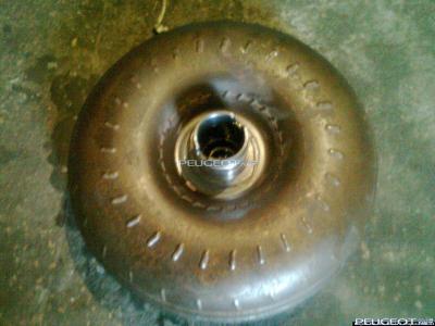

вот эта фигня и есть гидротрансформатор ? Когда потрясёшь его вроде какой то шум . Что то болтается. Так должно быть или нет? Пока не вскрывал его,
Поделиться сообщением
Ссылка на сообщение
Поделиться на другие сайты
то что болтается, это нормально. но самому его не вскрыть (вернее вскрыть то можно, но вот не сможешь ты его сам сварить и отбалансировать) поэтому вези на вскрытие и ремонт в любом случае..
