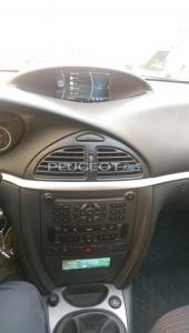

Планшет В Citroen C5-2 2007Г
Да пожалуйста) Если что - пароль 12345678)
Но идея вафли в машине  :good:

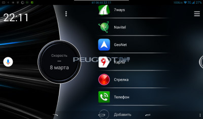

Кста, @icechieff, а что за прога отвечает за междумордие на планше у тебя на фотках? Можешь глянуть? Ибо я, слегка поколупавшись в прошивке autodroid 1.2 (с моими, слегка отличными от нулевых навыками портирования), ничего революционного не нашел... м.б. просто установлю набор подобных приложений на свой планш и буду курить бамбук... :beach:
Междумордие? Может это про лаунчер? Тогда это Car Launcher Pro
В следующих версиях обещают поддержку сторонних тем, вот там я и развернусь)
А нет там ничего революционного, просто автоматизация по питанию (зарядке) работает из коробки, вот и всё)

Междумордие? Может это про лаунчер? Тогда это Car Launcher Pro В следующих версиях обещают поддержку сторонних тем, вот там я и развернусь)
Спасибо, я именно так и думал..., кстати, для этого лаунчера вчера или сегодня вышло обновление... :D

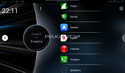

Это все понятно, посмотри в запущенных задачах, какая апк-шка его запускает, ибо apk Car Launcher Pro в прошивке отсутствует...
И, кстати, вот несколько скринов с моего планша
обрати внимание на навбар (навигационную панель) - он (она) прозрачный (ая)
и еще - его (её) можно убрать...

@AlexelA, да, я убрал, в настройках это есть.
Так в прошивке этого лаунчера и небыло, я его сам ставил.

Вот еще фото как перенес экран БК.
Ссылка на сообщение
Всё на своих местах :oga: .
