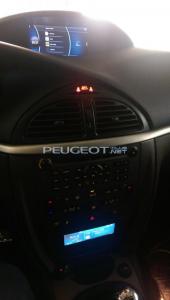

Перенес штатный экран бк вниз.

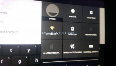

Поэтому поступил радикально. Взял wi-fi роутер с 4g. И теперь у меня в машине wi-fi))) И пох)
