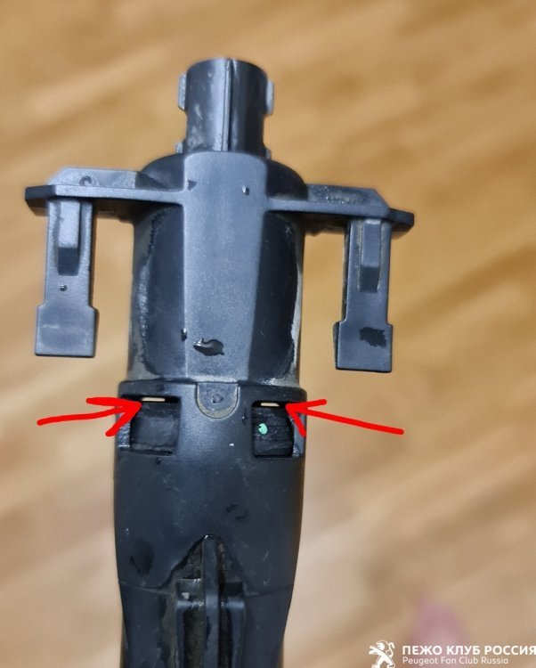

Приветствую. Подскажите как должны работать омывайки фар. когда бампер снимал то отсоединял трубки от форсунок и давление в системе было. то есть насос по идее работает. а вот сами форсунки не выдвигаются. даже намека нет на попытку выдвижения( рукой трогаю) второй чел включает омыватель .

Течь была с левой форсунки. Трещина около штуцера куда шланг подсоединяется. Заклеил. Ни где не капает , сухо везде.

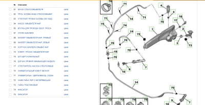

Трубка идущая на омыватель фар обрезана и заглушена кем-то из прошлых владельцев-вандалов. Хочу восстановить.
Может кто знает, как отдельная деталь она существует? Под номером 14, это оно?
