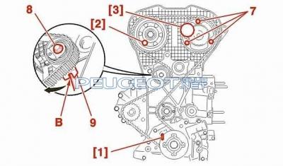

Привет всем . всё просто. чем кажется . мотор ew12j4 копия ew 10 и всех их модификаций )))))) метки выставляются почти так же . здесь выше есть схемы меток для 2.2.при выставлении метки на коленвале все поршни становятся в ряд по центру гильз. так же помпа ремень ролики одинаковые как и на двух литровых моторах только моторы серии ew10. если на шкиву коленвала нет отверстия под фиксацию коленвала то это отверстие находится со стороны  кпп . на блоке чуть выше полуоси примерно на 10см. отверстие диаметром 3 см а отверстие в махавике на 8 мм.. я тут на днях делал 2.2 . так вот. шкив ручейкового ремня и шестерни поставил с 2х литрового .так же добавил вторую шпонку под шестерню предварительно срезав её на 2мм . метка с 2х литрового на шкиву совпала с метками 2.2 на коленвале. моё мнение по поводу меток краской чушь полная :no: . так как во время эксплуатации ремень растягивается и промазать легко. потом репу чешешь что же не так.)))) :rolleyes: так же для точной настройки грм все фиксаторы должны стоять плотно с минимальными люфтами . не балтатся ка собачьи уши .после установки всех меток проворачиваем двигатель в ручную в перёд и назад проверяем все метки . все фиксаторы должны стать на место легко с небольшим усилием . так как отверстия для фиксаторов меньше чем отверстия в шкивах для грм  сверло и изолента вам в помощь . или если есть грамотный токарь точите приблуды будет проще. мой ремонт закончился пуском двс с первого раза и мягкой ровной работой . чем до ремонта. )))))))))) :yahoo:   да вот думаю выкинуть зубчатый шкив с фазораспределителем . думаю на следующей замене грм или раньше если достанет .

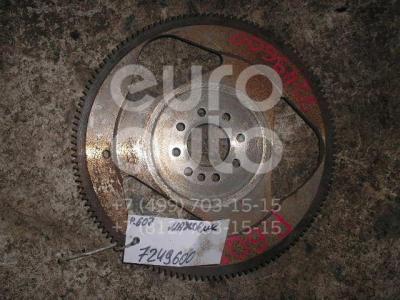

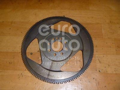

вот только на маховике АКПП при фиксе через него - поршня выстраиваются не в ряд. Там одно отверстие 8 мм - сквозное . Пока не понял почему. Маховик по другому на колено не поставить - ибо там штырь на который одевается маховик и затем прикручивается.
а маховик точно родной?
Например вот с дыркой
Прикрепленный файл  1.jpg   101,25К   Количество загрузок: 93
А у этого вообще нет
Прикрепленный файл  1 (1).jpg   134,65К   Количество загрузок: 84

агась.. две штуки - на работающем двс - стоит с моего старого двигла(двс что стоит бегал раньше и упал на мое авто был  с МКПП). А второй разобранный двс что в гараже - тоже родной- но стоял на авто с АКПП. Они одинаковые. И смотрел фото - искал спецом маховик АКПП под свой двс - тоже видно что родной.

Метки 1; 2; 3;
Доброго времени суток,а не подскажите схемку меток грм ,для двигателя PSA3FZ10LJ41 2.2 бензин АКПП.Что то я запутался уже в маркировках по начитанному.....
