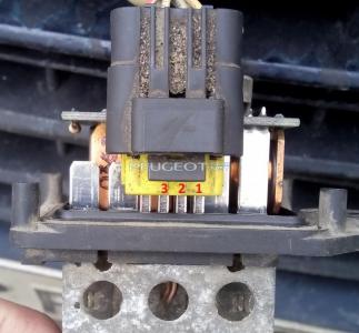

Всем привет. Заметил что вентилятор опять не работает, даже при включенном кондее.сам кондиционер работает. Все проверил, предохранители целые, сам вентилятор работает(обе скорости) проверил реле, тоже вроде рабочее. Заметил следующее: если во время работы двигателя отключить от реле 4-х пиновый разъем и подключить снова то вентилятор запускается сразу на 2 скорость, на вкл/отк кондея не реагирует работает до тех пор пока не заглушишь, после повторного запуска вентилятор опять не работает, решил проверить этот 4-х пиновый разъем,
Прикрепленный файл  rele.jpg   172,96К   Количество загрузок: 121
контакт под №3 это у нас "+" , а контакты под №1-2 это управляющий "-", контакт под №2 запускает 1 скорость, под №1 - 2 скорость.
При запуске двигателя на контактах №3 есть "+" а на №1-2 нет "-" , а если снять разъем с реле то "-" появляется сразу на контактах№1-2.
Вот собственно и вопрос в чем может крыться неисправность?
Проблема то у вас в чем?Судя по описанию надуманна?
Так проблема в том что вентилятор не работает при включенном кондиционере!
