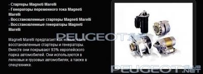

восстановленный в заводских условиях внешне он будет как новый, разница лишь в том что при воостановлении используются не оригинальные комплектующие, а более дешевые китайские аналоги, отсюда и цена, а как сами понимаете китайские запчасти это лотерея, таким восстановлением например занимается фирма Magneti Marelli

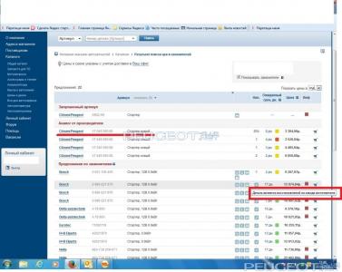

Слушайте, вы так беззаветно верите, что это именно "востановленный", или хотите верить? почему? Цена? объяснение этому думаю есть.
Если есть свой немалый опыт по зч - может вам и видней. Не знаю у меня одного картинка со скрином из экзиста не грузится или у всех.... загружу еще раз поэтомуПрикрепленный файл  [Peugeot-Club.net] - Безымянный.jpg   149,82К   Количество загрузок: 111, понятие "восстановленный" мне знакомо - там же видно (восклицательный знак в графе инфо), что есть предложения по таким востановленным по 9,12 и даже 20т.р. И наоборот, по арт. , что я указал, префикс "стартер новый", конечно ни то, ни другое, не может нам дать гарантии, что если магазин в одном случае, абсолютно массово не стесняется - это писать по стартерам бош и т.д., а в этом отдельном случае - решил утаить (или не знает попросту об этом). Но я думаю - ответ в другом, что все производства (не премиум) если не перенесены, то переносятся в китай в рамках конкурентной борьбы. И вместо деталей за 15-20т.р. производитель получает для ремонта и думаю, для комплектации новых авто, более дешевый вариант детали, по качеству ни чуть не хуже и т.д. Думаю не ошибусь, что в данный момент автомобили пежо - комплектуются именно такими стартерами. Единственно удивило, что производитель Митсубиши (не китай). Если Ваш выбор был бы в моем случае, БОШ за 10-20т.р., возражений нет. Дело в том что артикул новый ( я понимаю появился только недавно на рынке, поэтому никто не знает и стории нет), а собственный опыт показал - ну просто до смешного, один "компетентный" менеджер по ЗЧ, с пеной у рта по вину говорит -"Валио" оригинал - альтернативы нет митсубиши на пежо смешно, другой "еще более компетентный" смеется и говорит, что вало вообще НУ НИ КАК, оригинал - Митсубиши,БОШ, 3й - смотрит в 3ю книгу-программу и говорит, что действительно недавно появилось примечание, что если до этого, стоял бош - то мой арт не подойдет, если Митсу - именно то что надо. Еще хочу отметить, что машина не дилерская, из европы, поэтому одна из основных причин при подборе были расхожение по схемам детали, у меня крепление реле втяг. на 2 болта, все что находили мне было на 3 или у меня с фишкой контакт, а там 2 болта, но контак другой. Поэтому, если кто не обратил внимание - еще раз акцентирую у меня тачка (у жены) из европы и это думаю оптимальное решение моего конкретного случая, подойдет ли кому - решать ему самому, но деталь думаю оригинал "не востановленный".

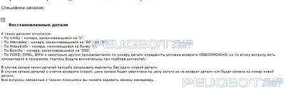

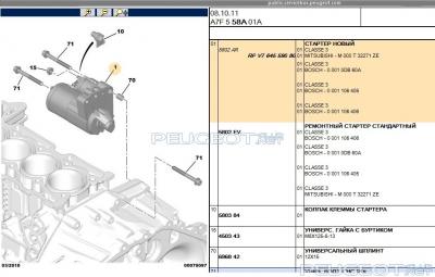

Dron36, если вам хочется верить что это новый стартер, то ни вопрос верьте, но факты вещь упрямая. открываем сервисбокс и смотрим по вину ваш стартер, забиваем оригинальный номер в магазин или автодок и офигиваем от цены, потом видим номер RP V7 645 590 80, забиваем его и не выдает ничего, убираем первые 2 ненужные буквы и вот он тот же оригинальный стартер, но за смешные деньги и совершенно не задумываемся что это за ненужные буквы, а если открыть вкладку восстановленные детали, то можно обнаружить что по классификации Mitsubishi буковка R в начале номера как раз таки и означает что это восстановленная деталь

lev5429, а вот и нет, под индексом RP - измененный номер запчасти.
Посмотрел бы я на восстановленный маслянный фильтр.... там тоже с RP есть)))
бред

встречался только с восстановленными генераторами, стартерами, рейками и гурами, с индексом RP косяк не спорю
