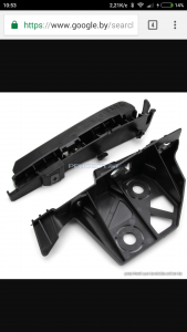

Добрый день всем. Может кто-нибудь подскажет где можно приобрести крепление левого крыла Пежо 5008Прикрепленный файл  Screenshot_2016-10-18-10-53-11.png   591,81К   Количество загрузок: 29
