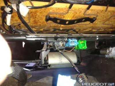

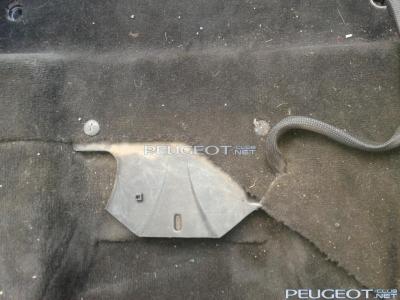

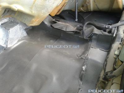

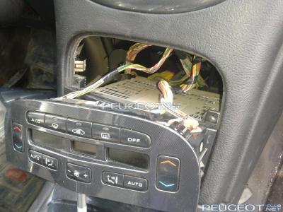

Вот,коллеги,кому как,а мне на второй день праздников на природе не нашлось больше занятия,как разобрать машину и закатать весь салон обесшумкой B) .. в связи с этим увлекательным занятием я сделал пару открытий и у меня возникло несколько вопросов... когда залез под сидушку,наконец понял,что именно надо приварить,чтоб сидушки не раскачивались :dry:
Прикрепленный файл  [Peugeot-Club.net] - 1.jpg   217,7К   Количество загрузок: 499

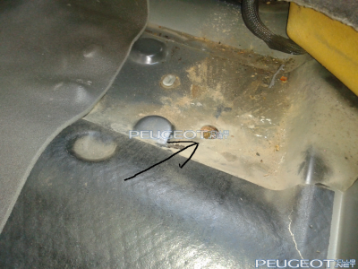

Прикрепленный файл  [Peugeot-Club.net] - 2.jpg   255,19К   Количество загрузок: 371

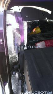

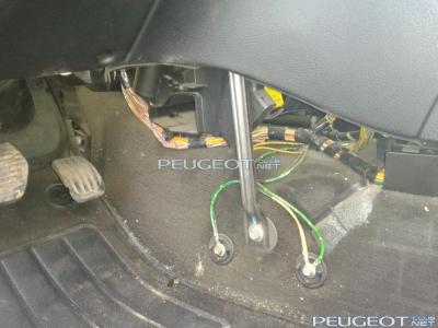

еще раз убедился,что обогрев заднего пространства выражен очень слабо,эти 2 дефлектора-все,что подает воздух назад
Прикрепленный файл  [Peugeot-Club.net] - 3.jpg   233,96К   Количество загрузок: 234

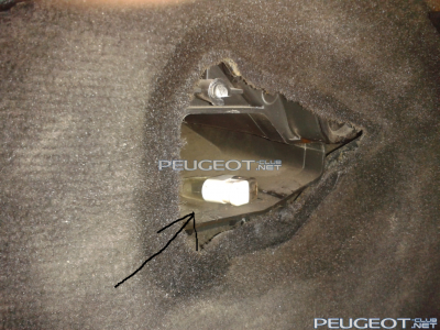

в принципе,для комфорта тела хватает,но для задних окон мне не очень,особенно зимой.. Зато открутив накладку нижнего дефлектора,обнаружил подгон в виде половины китайской зажигалки :blink:
Прикрепленный файл  [Peugeot-Club.net] - j,1.png   1,52МБ   Количество загрузок: 243

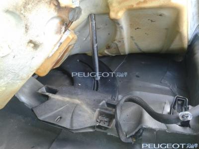

зато комфортно стало,как в маршрутке :sarcastic:
Прикрепленный файл  [Peugeot-Club.net] - 5.jpg   162,62К   Количество загрузок: 305

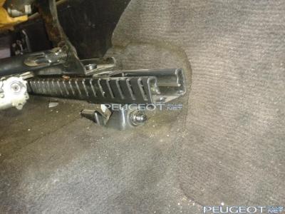

обклеил обесшумкой весь бак под сидушкой и боковины перед подкрылками,а то такая скудная полоска битумки,что слезы наворачиваются..

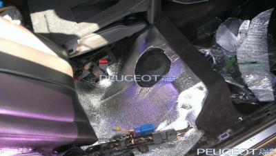

Прикрепленный файл  [Peugeot-Club.net] - 7.jpg   198,04К   Количество загрузок: 230
Прикрепленный файл  [Peugeot-Club.net] - 8.jpg   175,14К   Количество загрузок: 229

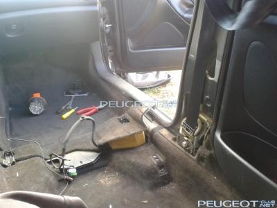

потом пошел вперед..
Прикрепленный файл  [Peugeot-Club.net] - 9.jpg   254,95К   Количество загрузок: 155
сразу понял,что передние маты полностью не вытащить,так как для этого надо было бы полностью разобрать торпеду полностью снять центральную консоль :opasnoste: ,а снимать задний мат смысла особого не видел,так как он замечательно поднимался в нужных направлениях,открывая полноценную площадь для работы,поэтому обошелся приподниманием передних матов,что тоже дало возможность обклеить 80% площадки передних мест..
Прикрепленный файл  [Peugeot-Club.net] - 11.jpg   255,17К   Количество загрузок: 136
Прикрепленный файл  [Peugeot-Club.net] - 10.jpg   193,77К   Количество загрузок: 138
что сильно удивило,ровно под местом переднего пассажира обнаружил голое железо без намеков на какую-либо изоляцию,и что самое увлекательное прекрасное отверстие без следов каких-либо заглушек,которое смотрело прям в землю.. :huh: :dunno: ,никто,ребят,случайно не подскажет-это креативная задумка авторов или там все-таки что-то должно быть??( к чести французов,машина 2001 года рождения,и на этом голом железе я не встретил ни одной точки ржавчины!!!! Уважуха!!!)
Прикрепленный файл  [Peugeot-Club.net] - обесшумка 2.png   1,31МБ   Количество загрузок: 120
я конечно,не Бетховен,заводских стыков не вышло :boroda: ,зато добротно и от души наклеил.. :D

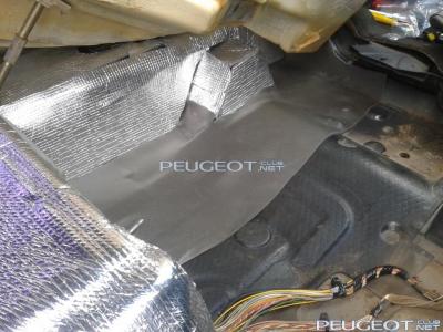

Прикрепленный файл  [Peugeot-Club.net] - 13.jpg   182,84К   Количество загрузок: 214
Прикрепленный файл  [Peugeot-Club.net] - 14.jpg   174,57К   Количество загрузок: 253
Как итог,по нашим с женой личным впечатлениям,тише стало процентов на 60%,особенно сзади,и это учитывая,что у меня еще абсолютно не обклеена ниша для запаски и весь багажник.. но это на 7-8 мая.. :laugh2: особенная тишина наблюдается на специфичных покрытиях,типа щебенки,нашего деревенского асфальта и иже еси с ними.. Вот есть у меня еще пара мыслей относительно передней части... :oga:
