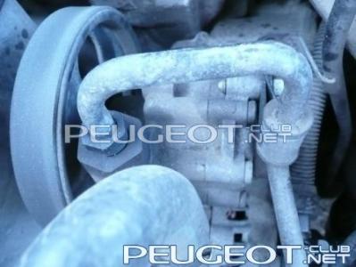

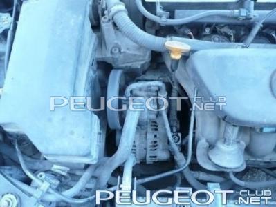

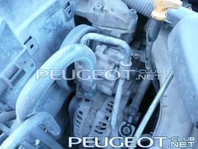

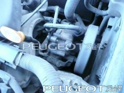

Вот фото из под капота. нарисуйте кто знает.
Прикрепленный файл  P1020665.JPG   52,15К   Количество загрузок: 113
Прикрепленный файл  P1020666.JPG   49,75К   Количество загрузок: 89
Прикрепленный файл  P1020667.JPG   51,69К   Количество загрузок: 77
Прикрепленный файл  P1020668.JPG   44,94К   Количество загрузок: 75
#37
  • 14 796 сообщений
1 862
а что-то я у тебя и не вижу. у тебя насос какой-то маленький, там вроде даже некуда...
вот и я про тоже. нет проводов никаких. ;)
