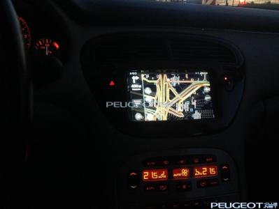

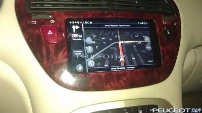

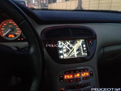

Всем привет. Готовый вариант планшета вместо штатного дисплея.

не вижу смысла смотреть на 7" что то выше DVD (примерно 576х480) качества
всё зависит от качества экрана)
А у самсунга он хороший! И плёнка антибликовая оч помогает!
Во всех авто где DVD штатно - стоит 7" экран
  • 2
