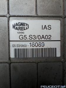

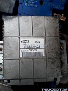

фотку ЭБУ (Этикетку) дальше скажу что дальше делать!!!

вот фото ЭБУ, а моновпрыск фирмы солекс
корпус дросселя фирмы солекс а система впрыска magneti marelli g5
http://peugeot-club....c/2462/ пост№3 и скачай мануал пригодится еще http://peugeot-club....ic/457/ пост№8

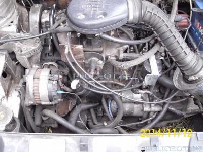

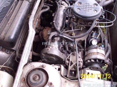

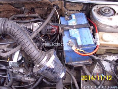

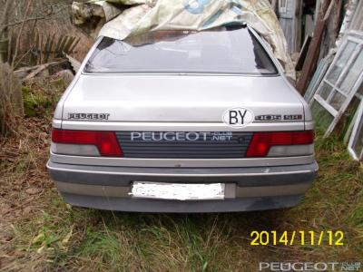

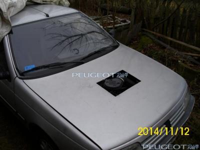

ЗДРАВСТВУЙТЕ УВ. БЫВАЛЫЙ! КУПИЛ ВЧЕРА ПЕЖО 405 SPI ВРОДЕ 1.6i 94 л.с. C ПЕРЕДЕЛАННЫМ ПОД КАРБ ДВИГАТЕЛЕМ... СОСТОЯНИЕ КУЗОВА 4+. КАРБ ОТ ЖИГУЛЕЙ 1003 - ПОСАЖЕН НА ЧАСТЬ ВХОДНОГО ПАТРУБКА КОТОРЫЙ ПРИВАРЕН К ОСНОВНОМУ. ДЛЯ УМЕНЬШЕНИЯ ВЫСОТЫ УСТАНОВЛЕН СПОРТИВНЫЙ ВОЗДУШНЫЙ ФИЛЬТР. ВВИДУ ТОГО ЧТО ДАЖЕ С ТАКИМ ФИЛЬТРОМ КАРБ НЕ ВЛЕЗ, В КАПОТЕ ВЫРЕЗАНО ПРЯМОУГОЛЬНАЯ ДЫРКА (25х25 см.). ПОДСОС ТРОСОМ ВЫВЕДЕН В КАБИНУ. ПРОЕХАВ НА НЕМ БОЛЕЕ 120 км - ПРОБЛЕМ НЕ БЫЛО! КУПИЛ ЗА 1000 дол. ГАШНИК ТОЛЬКО СПРОСИЛ ЧТО ТАКОЕ? И ОТПУСТИЛ. БУДУТ ЛИ У МЕНЯ ПРОБЛЕМЫ С ГАИ И ТЕХОСМОТРОМ? МЕНЯТЬ НИЧЕГО НЕ ХОЧЕТСЯ. ДА И НЕ СПЕЦ Я. ДЫРКУ ЗАДЕЛЮ ПОД ВИДОМ ВОЗДУХОЗАБОРНИКА ( С НАРУЖИ ФИЛЬТР ВЫСТУПАЕТ НА 10 см.ФОТО ДВИЖКА ПРИЛОЖУ ПОСЛЕ ЗАРЯДКИ БАТАРЕИ К ЦИФРОВИКУ. "МОЗГОВ" У ПЕЖО СО СЛОВ ПРОДАВЦА НЕТ. С ув СБО.

Тех осмотр не пройдешь вообще, в VIN коде забито кокой комплектации был авто, ну если гайцу сильно захочется до колупаться. Хотя дыра в капоте уже эстетики не придает, я лично вернул бы все назад.

ВОТ ВМЕСТО ПОВТОРОВ ВЫКЛАДЫВАЮ ФОТКИ ПОД КАПОТОМ
Изменено пользователем СБОВЯЧЕСЛАВ
СНИМОК 2

ВМЕСТО ПОВТОРА - ФОТО3

1.ФОТО ПЕРЕДНЛАННОГО АВТО С ДЫРКОЙ

Я С ВАМИ СОГЛАСЕН, УВ. БЫВАЛЫЙ - НО НАДО ЖЕ ИСКАТЬ ДВИГАТЕЛЬ В ПОЛНОЙ КОМПЛЕКТАЦИИ, ИМЕЮЩИЙСЯ ПЕРЕДЕЛАН КАПИТАЛЬНО... В ЧАСТИ ВХОДНОГО ПАТРУБКА... МНЕ ВООБЩЕ НЕ ПОНЯТНО ПОЧЕМУ ТАК ГРУБО СДЕЛАНА ПЕРЕДЕЛКА... С ОТПИЛИВАНИЕМ И СВАРКОЙ ВХОДНОГО КОЛЛЕКТОРА ИЗ ДВУХ ЧАСТЕЙ! МОЖЕТ ДВИГАТЕЛЬ ЧЕРТИ ОТКУДА... СУДЯ ПО ОПИСАНИЮ ВАШЕГО ПЕЖО - МОЙ ПОХОЖ НА ВАШ... ЖЕЛАТЕЛЬНО БЫ КОНЕЧНО УВИДЕТЬ ФОТО ПОД ВАШИМ КАПОТОМ... И ОБЩЕНИЕ ПО СКАЙПУ - МОЙ skype10019, slavsovst@mail.ru -моя почтовый адрес... БЫЛО БЫ НАМНОГО УДОБНЕЙ... ЧТО-ТО У МЕНЯ НЕ ПРОХОДИТ МОЕ СООБЩЕНИЕ УЖЕ ТРИЖДЫ НАБИРАЛ.....И ВДРУГ ОНИ ВСЕ ПОЯВИЛИСЬ... НО КАК ИХ УБРАТЬ НЕ.ЗНАЮ...
