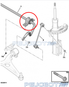

ребят подскажите какие резинки от каких машин подходят на стабилизатор 807 пыжыка?
Посмотрел схему, они что, вместе со стабом идут?! О_о
у меня на схеме их вообще нет
РЕЗИНКИ продаются к нему отдельно и подходят от других машин. Но от каких не знаю прошу кто знает подскажите

вот это бьём в екзист и вам счастье!

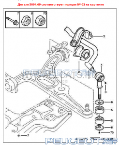

5094.69 вот нарыл типа оригинал - интересно посмотреть на картинке где она стоит в каталоге.

Это от 806, там конструктив другой, подойду ли - хз...

Значит екзист врёт, либо они подходят.
