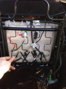

 Скажите куда черный провод идти должен?
Вы в ветке 307 лучше спросите, может кто фотку сделает , тогда и понятно будет куда провод должен уходить. У 207 под сидением провода по другому расходятся. Или OPR код и год машины скинте, тогда схему можно будет посмотреть.

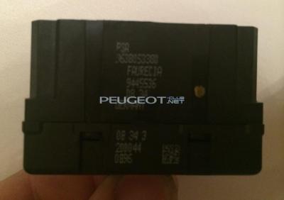

о как....а номер этого блока не дадите? Очень надо! Или где купить их

Благодарю! в нём получается разъёмы куды подключаются серые фишки?

Да, туда 3 разъёма втыкаются.
