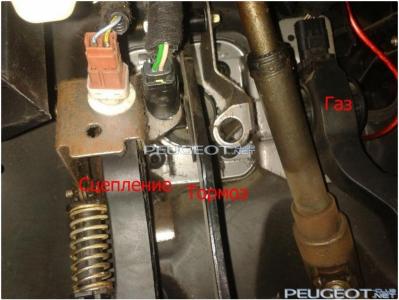

про какие провода на педалях идёт речь?
приложил фотку своих педалей
Концевик на педали тормоза должен быть с 4-мя проводами.
бывает и такой вариант, это тоже самое

подходит для всех, только разница в рычажках( с лимитом скорости и без). глянь у себя- если на педали сцепления нет датчика- то без лимита, ну и наоборот
Судя по фотке что я тут разместил, то датчик у меня есть
#53
allexeyy
allexeyy
  • 80 сообщений
  • АвтомобильPeugeot 307 SW
да и похоже тебе подойдёт без лимита, хотя он в любом случае подойдёт. у меня на педаль тормоза приходит фишка с четырьмя проводами, поставил без лимита, полёт нормальный.

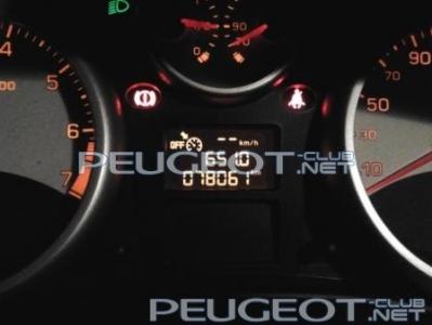

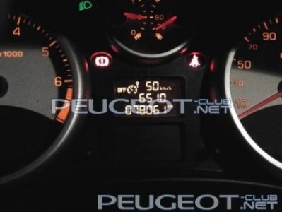

вообще я в 3-х местах активировал, а не в 2-х.
Активировал но в 2 местах. 1пункт в моторнике и 1пункт в BSI. Если с круизом нет вопросов , всё работает.
Прикрепленный файл  [Peugeot-Club.net] - 2015-02-01 18.47.00.jpg   21,54К   Количество загрузок: 39
А вот с ограничителем есть, переключателем на под рулевом, ограничитель включается , выставляется скорость, но горит OFF и при этом скорость не ограничивается.
Прикрепленный файл  [Peugeot-Club.net] - 2015-02-01 18.47.21.jpg   21,53К   Количество загрузок: 40
Может ещё что-то не сконфигурировал? В блоках включал пункты с круизом и ограничителем.

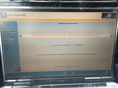

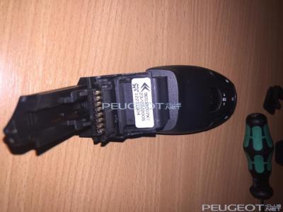

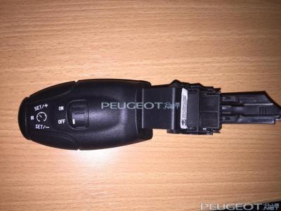

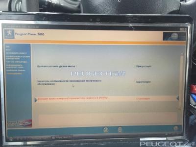

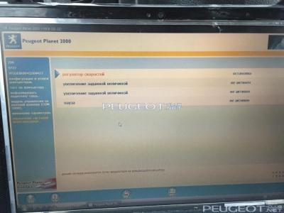

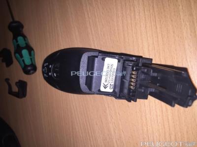

Где ошибка ?
Что имеем: 206 SW 1,4HDI 2003г. (механическая коробка передач) VF32E8HXF43369477.

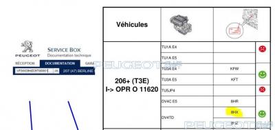

Кто-то выкладывал таблицу на которой показано на какие можно поставить Круиз-Контроль (у меня 206 а в таблице написано 206+) Прикрепленный файл  [Peugeot-Club.net] - motor.JPG   48,76К   Количество загрузок: 56
Мои педали, кто-то говорил что надо чтобы подходило 4 провода к тормозу (судя по фотке у меня только 2)
Прикрепленный файл  [Peugeot-Club.net] - pedali.JPG   97,6К   Количество загрузок: 45

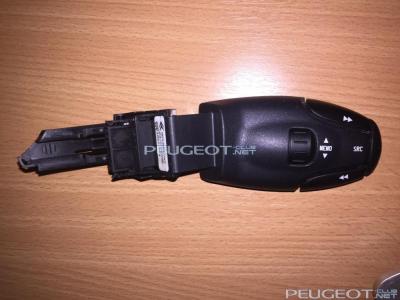

Далие, ручка круиз контроля которую я нашёл(доннор:Citroen Picaso)
Прикрепленный файл  [Peugeot-Club.net] - IMG_1146.JPG   100,87К   Количество загрузок: 34Прикрепленный файл  [Peugeot-Club.net] - IMG_1148.JPG   73,52К   Количество загрузок: 43
Получил нахаляву также ручку от магнитолы
Прикрепленный файл  [Peugeot-Club.net] - IMG_1144.JPG   94,6К   Количество загрузок: 32Прикрепленный файл  [Peugeot-Club.net] - IMG_1145.JPG   71,05К   Количество загрузок: 69
После устоновки:

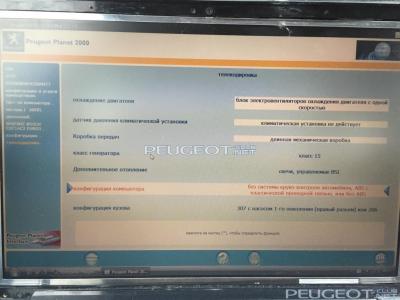

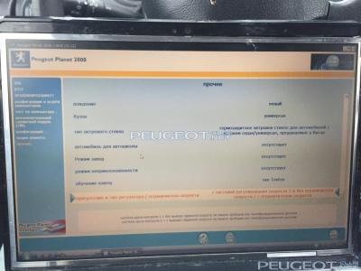

Подключив PP2000 V22,12 (винда ХР), Не могу поменять пункты :
Прикрепленный файл  [Peugeot-Club.net] - IMG_1152.JPG   89,13К   Количество загрузок: 64Прикрепленный файл  [Peugeot-Club.net] - IMG_1153.JPG   86,31К   Количество загрузок: 66
Прикрепленный файл  [Peugeot-Club.net] - IMG_1154.JPG   83,71К   Количество загрузок: 74Прикрепленный файл  [Peugeot-Club.net] - IMG_1155.JPG   87,91К   Количество загрузок: 71Прикрепленный файл  [Peugeot-Club.net] - IMG_1156.JPG   87,4К   Количество загрузок: 73
Что делать ? Может где-то в другом месте надо активировать ? в чём проблемма ? машина, ручка круиза, кабель, софт ?

#60
Кудрявый
Кудрявый
  • 122 сообщений
37
  • ГородШумиха
  • АвтомобильPeugeot 207 5d
  • Подробнее2008г.в. 1.4 73л.с. мкпп ручка
geck, ты точно все телекодировки выполнил? В моторном блоке стоит без круиза. У меня была ошибка , изменил параметр и нажал ОК, а надо было F5. Так что попробуй ещё раз просмотреть включены или нет параметры. Во всех блоках: BSI , моторном, и в приборке (если на приборке есть значки круиза).
