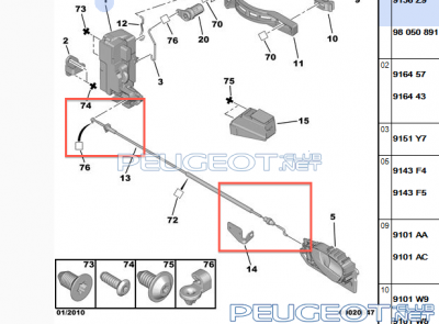

Начну.
1. Если машину закрывать с брелка то закрываются все двери, а если дернуть водительскую - все открываются!!!
2. Если закрыть с ключа то все закрываются и все нормально, но если после этого открыть с брелка - то все открывается кроме водительской и приходится опять открывать ключиком.
вот картинка замка
Может тяга блокировки двери слетела (под номером 3)?
#35

Sasha, когда ты закрываешь ключом двери ты водительскую дверь закрываешь принудительно, поэтому она закрывается! с брелка она не закрывается потому что привод в водительской двери у тебя не работает, либо проводка в жгуте повреждена, а когда ты открываешь водительскую дверь и открываются все остальные это так должно быть, я же тебе обьяснил что тебе нужно посмотреть, тяги тут ни при чем ))
#36
crows
crows
  • 1 205 сообщений
29
  • ИмяРустам
  • ГородКазань
если тебе не повезло и сгорел привод замка, приготовься покупать деталь номер 1 )))
#37
Sasha
Sasha
    Sashka
  • Модераторы
  • 1 687 сообщений
289
  • Подробнее16V
новая фишка. теперь с брелка закрывается и если дергать то все нормально. но если открывать с брелка то все кроме водительской открываются. ее пиходится ключем. еще идеи?

мне кажется что растянулся тросик
т.е. он цепляется и ни как не реагирует на закрытие ...т.е. разобрать и обратить внимание на тросик если распушился то завести в кембрик если ослаб то чуть подтянуть методом - крутить по направлению жилок

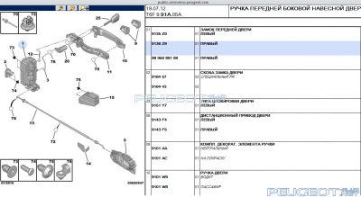

Прикрепленные изображения

Это тяга от внутреней дверной ручки. Актюатор напрямую встроен внутрь замка.
