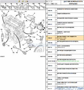

ддрюня Опубликовано: 22 апреля 2013 Поделиться Опубликовано: 22 апреля 2013 Добрый вечер,подскажите новичку где находится датчик включения вентилятора, по городу машина быстро закипает, как с этим бороться??? Ссылка на комментарий Поделиться на других сайтах Больше способов поделиться...
AlexelA Опубликовано: 23 апреля 2013 Поделиться Опубликовано: 23 апреля 2013 В зависимости от двигателя, но обычно - на термостате..., если б еще знать VIN авто... Ссылка на комментарий Поделиться на других сайтах Больше способов поделиться...
ддрюня Опубликовано: 23 апреля 2013 Автор Поделиться Опубликовано: 23 апреля 2013 vin VF3EB3FZC13089234. ДВИГАТЕЛЬ 2,2 158 Л Ссылка на комментарий Поделиться на других сайтах Больше способов поделиться...
AlexelA Опубликовано: 23 апреля 2013 Поделиться Опубликовано: 23 апреля 2013 Номер 7 на рисунке: Ссылка на комментарий Поделиться на других сайтах Больше способов поделиться...
