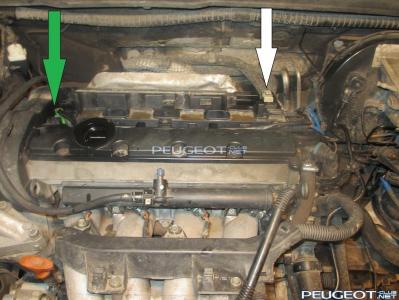

Может. На бензиновом двигуне 2,2 отмечен белой стрелкой
